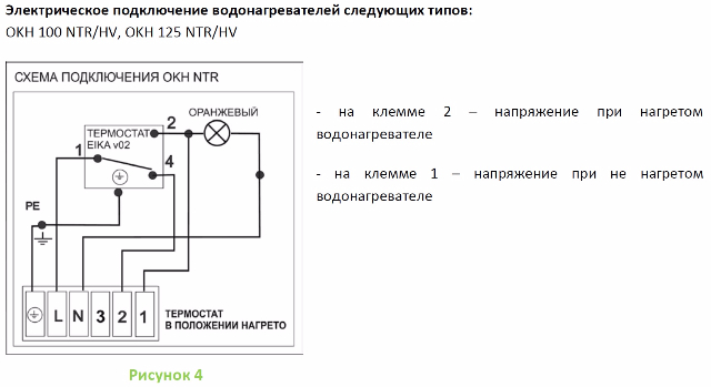

Возможно вопрос не по теме. Есть котел Luna-3 comfort и бойлер Drazice OKH 125 NTR/HV. Как правильнее будет подключить управление котла бойлером, через встроенный термостат в бойлере или через датчик температуры который идет от котла и вставляется в бойлер?
На схеме электрических соединений котла BAXI место подключения датчика температуры понятно. Не ясно место подключения проводов термостата. На схеме есть обозначение "ТЕРМОСТАТ", но какой провод куда подключать не понятно. Там есть клема 1-напряжение при НЕ нагретом водонагревателе и клема 2-напряжение при нагретом нагревателе.

Такое подключение не предусмотрено для этих котлов.slacker писал(а): Как правильнее будет подключить управление котла бойлером, через встроенный термостат в бойлере
Из НО контактов термостата и двух резисторов можно симитировать датчик, так чтоб в холодном состоянии было 10-15 кОм, в нагретом 4-5 кОм, чтоб в нагретом состоянии контакты шунтировали один резистор...

В таком случае не понимаю, что за контакты указаны на схеме как "ТЕРМОСТАТ"BAXI-Ural писал(а): slacker писал(а):
Источник цитаты Как правильнее будет подключить управление котла бойлером, через встроенный термостат в бойлере

Речь об управляющем комнатном термостате. У Луны есть возможность одновременного использования как датчика комнатной температуры в панели, так и обычного комнатного термостата.
Такая перемычка есть на всех котлах и используется для управления отоплением по температуре в помещении. Не для ГВС, в общем.

Bahus, Спасибо. Теперь всё понятно. Если не сложно дайте название (ссылку, артикул), такого комнатного термостата.
- Сообщения: 12998
- Благодарил (а): 83 раза
- Поблагодарили: 1686 раз
Luna-3 comfort + бойлер косвенного нагрева
Генеральный каталог, страница 78.
А вообще, можно использовать любой, стороннего производителя. Главное "сухие контакты" и поддержка 220V.
