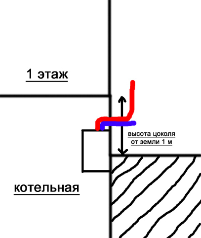

Здравствуйте. Есть желание приобрести LUNA-3 Comfort 1.310 Fi. Изначально планировал использовать для него коаксиальный дымоход, как наиболее простой вариант, но сейчас возникли сомнения. Исходные данные котельная в цоколе 2 этажного дома, высота цоколя на уровнем земли 1 метр. Прочитал что необходимо выводить коаксиальную трубу на высоте минимум 2 метра, поэтому подрядчик предлагает сделать следующим образом: раздельный дымоход, забор воздуха (синия линия) на уровне 80 см от земли, а вывод поднять по улице на высоту 2 метров. Прошу совета опытных товарищей: 1) будет ли такая схема работать нормально? (особенно волнует вопрос образования конденсата) 2) можно ли в данном случае сделать как-то по другому?

vasjon писал(а): Прочитал что необходимо выводить коаксиальную трубу на высоте минимум 2 метра
- это не обязательная норма и только рекомендуется так делать ,Но это возможная война с ГРО в случае если вы только газифицируетесь ,они не любят ,когда от них требую исполнения действующих (обязательных) норм !
А если тех. сторону рассмотреть разделяя дымоход забор воздуха остается на такой же высоте от грунта - какой снеговой покров у вас ?
Самый простой и дешевый коаксиал ! Не простой раздельный дымоход в приставной выше ветрового подпора ! Все остальные варианты -возможно -экспериментируйте ,при условии получения акта готовности дымовых каналов от ВДПОШников !
Все возможные ,нормально работающие схемы есть в инструкции и длины для таких вариантов !

Да только газифицируюсь, поэтому воевать не хочется, конечно хотелось бы просто через стену сделать, но велика вероятность, что привяжутся. Высота снега не большая - Рязанская область. Если делать такой вариант как предлагают, нужно ли утеплять обе трубы? Конденсатоотводчик нужно ставить или без него можно обойтись?

vasjon писал(а): Если делать такой вариант как предлагают, нужно ли утеплять обе трубы?
- не скажу я так никогда не делал !
vasjon писал(а): Конденсатоотводчик нужно ставить или без него можно обойтись?
- если не прав поправят, все что имеет вертикальный участок наличие конденсатосборника обязательно! , Я вот только для раздельного дымохода не видел конд-сборник !

Для раздельного дымохода (80) конденсатоотводчиков полно, как горизонтальных, так и вертикальных, ставить на дымоход обязательно, на забор, если он горизонтальный - не надо, только утеплить внутри помещения, не забудьте о терминале на вертикальный дымоход.

faxer44 писал(а): Для раздельного дымохода (80) конденсатоотводчиков полно, как горизонтальных, так и вертикальных, ставить на дымоход обязательно, на забор, если он горизонтальный - не надо, только утеплить внутри помещения, не забудьте о терминале на вертикальный дымоход.
А где имено должен быть установлен конденсатоотводчик? Что такое терминал на вертикальный дымоход?

а вывод поднять по улице на высоту 2 метров. Если делать такой вариант как предлагают, нужно ли утеплять обе трубы?
Выход однозначно должен быть утеплен - я бы опасался, что и так не поможет, и возможно будет перемерзать, т.к. большая длина. Когда на улице будет -20 и ниже длительный период, теплый воздух внутри трубы быстро охлаждаясь будет конденсировать и влага тут же будет примерзать к стенкам трубы изнутри, вплоть до полного перемерзания отверстия. Утепленные трубы вроде не очень дорого стоят, вопрос в том, сможет ли выходящий газ поддерживать такую температуру в этой трубе, чтобы конденсата не было. То есть прогреет ли он утеплитель, до такой температуры, чтобы температура внутренней стенки трубы не имела большой разницы с температурой выходящего газа. А чем длиннее труба, тем это ему делать будет сложнее ближе к выходу - газ проходя по трубе остывает, а мороз на улице не слабеет с высотой. То есть ближе к выходу длинной трубы утеплитель может промерзнуть, а не прогреться газом, тогда конденсат все равно будет выделяться и замерзать.

break1 писал(а): Выход однозначно должен быть утеплен - я бы опасался, что и так не поможет, и возможно будет перемерзать, т.к. большая длина. Когда на улице будет -20 и ниже длительный период, теплый воздух внутри трубы быстро охлаждаясь будет конденсировать и влага тут же будет примерзать к стенкам трубы изнутри, вплоть до полного перемерзания отверстия. Утепленные трубы вроде не очень дорого стоят, вопрос в том, сможет ли выходящий газ поддерживать такую температуру в этой трубе, чтобы конденсата не было. То есть прогреет ли он утеплитель, до такой температуры, чтобы температура внутренней стенки трубы не имела большой разницы с температурой выходящего газа. А чем длиннее труба, тем это ему делать будет сложнее ближе к выходу - газ проходя по трубе остывает, а мороз на улице не слабеет с высотой. То есть ближе к выходу длинной трубы утеплитель может промерзнуть, а не прогреться газом, тогда конденсат все равно будет выделяться и замерзать.
Вот и я этого опасаюсь, что будет сосулька, просто интересно как из этого положения выходят те у кого котельная также в цоколе...

vasjon писал(а): То есть в моем случае его не поставить?
- перед котлом ! Все поставиться ! Но вы учтите ,что будете колхозить , и как поведет себя открыто проложенный не утепленный дымоход никто не знает !
vasjon писал(а): просто интересно как из этого положения выходят те у кого котельная также в цоколе...
- не котельная у вас, не завод! Два пути коаксил или приставной дымоход если нет шахты , если есть шахта протаскиваете в шахте , а воздух с улицы ! Вот и все !
Конденсатоотводчик устанавливается либо на вертикальном, либо на горизонтальном участке дымохода, в отапливаемом помещении. надо смотреть как там у Вас по факту сделано, рисунок представления не дает. Терминал на вертикальный дымоход (ооочень официальное название), с довольно конским ценником, если оригинальное изделие. Это такая насадка, типа грибка, которая устанавливается на окончании дымохода и препятствует попаданию воды и прочего мусора в дымоход, но не препятствует выходу газов. Ну и если фирменная, то сделана с антиобледенительным эффектом. В принципе, везде сейчас практикуется упрщенная конструкция, состоящая просто из колпака, насаженного на 80-ю трубу.

faxer44 писал(а): Конденсатоотводчик устанавливается либо на вертикальном, либо на горизонтальном участке дымохода, в отапливаемом помещении. надо смотреть как там у Вас по факту сделано, рисунок представления не дает.
так пока никак не сделано, но думаю тогда оптимальный вариант - на горизонтальный участок сделать внутри дома, спасибо
Ну если смотреть по рисунку (условно), то не станет там у вас горизонтальный, места не хватит. Ибо сначала пойдет адаптер 60*100-80*80, затем только угол 90 градусов и потом выход в стену. Как вариант, ставить адаптер, затем вертикальный конденсатоотводчик, и только потом угол в стену. Если я правильно понял рисунок.

faxer44 писал(а): Ну если смотреть по рисунку (условно), то не станет там у вас горизонтальный, места не хватит. Ибо сначала пойдет адаптер 60*100-80*80, затем только угол 90 градусов и потом выход в стену. Как вариант, ставить адаптер, затем вертикальный конденсатоотводчик, и только потом угол в стену. Если я правильно понял рисунок.
весьма наглядно, попробуем так, спасибо
