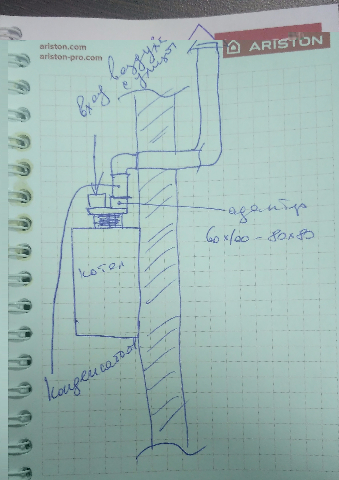

Здравствуйте. Есть желание приобрести LUNA-3 Comfort 1.310 Fi. Изначально планировал использовать для него коаксиальный дымоход, как наиболее простой вариант, но сейчас возникли сомнения. Исходные данные котельная в цоколе 2 этажного дома, высота цоколя на уровнем земли 1 метр. Прочитал что необходимо выводить коаксиальную трубу на высоте минимум 2 метра, поэтому подрядчик предлагает сделать следующим образом: раздельный дымоход, забор воздуха (синия линия) на уровне 80 см от земли, а вывод поднять по улице на высоту 2 метров. Прошу совета опытных товарищей: 1) будет ли такая схема работать нормально? (особенно волнует вопрос образования конденсата) 2) можно ли в данном случае сделать как-то по другому?

Конденсатоотводчик устанавливается либо на вертикальном, либо на горизонтальном участке дымохода, в отапливаемом помещении. надо смотреть как там у Вас по факту сделано, рисунок представления не дает. Терминал на вертикальный дымоход (ооочень официальное название), с довольно конским ценником, если оригинальное изделие. Это такая насадка, типа грибка, которая устанавливается на окончании дымохода и препятствует попаданию воды и прочего мусора в дымоход, но не препятствует выходу газов. Ну и если фирменная, то сделана с антиобледенительным эффектом. В принципе, везде сейчас практикуется упрщенная конструкция, состоящая просто из колпака, насаженного на 80-ю трубу.

faxer44 писал(а): Конденсатоотводчик устанавливается либо на вертикальном, либо на горизонтальном участке дымохода, в отапливаемом помещении. надо смотреть как там у Вас по факту сделано, рисунок представления не дает.
так пока никак не сделано, но думаю тогда оптимальный вариант - на горизонтальный участок сделать внутри дома, спасибо

Ну если смотреть по рисунку (условно), то не станет там у вас горизонтальный, места не хватит. Ибо сначала пойдет адаптер 60*100-80*80, затем только угол 90 градусов и потом выход в стену. Как вариант, ставить адаптер, затем вертикальный конденсатоотводчик, и только потом угол в стену. Если я правильно понял рисунок.

faxer44 писал(а): Ну если смотреть по рисунку (условно), то не станет там у вас горизонтальный, места не хватит. Ибо сначала пойдет адаптер 60*100-80*80, затем только угол 90 градусов и потом выход в стену. Как вариант, ставить адаптер, затем вертикальный конденсатоотводчик, и только потом угол в стену. Если я правильно понял рисунок.
