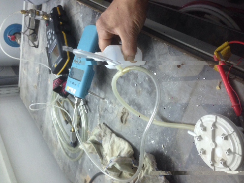

Идет большой ток... Это натолкнуло меня на мысль о проверке. Логика такова, коль идет большой ток, значит витки должны гретья ( их два по два, всего четыре). И греются.
Заодно посмотрел на обмотку основную, вроде локальных перегревов нет.
Пока мыслю, что возможной причиной этой ошибки является стечение обстоятельств, а именно неточная работа датчика разряжения в неблагоприятную сторону, 20% погрешность. И .. Тот факт что котел расчитан на напряжение 230В, а выход стабилизатора ШТИЛЬ имеет 220В. 5% погрешность.
Сегодня или на днях померию разряжение после вентури, надеюсь это даст ответ на мои вопросы.

Неа, его еще нет...
А предателя я нашел
Отправлено спустя 26 минут 14 секунд:
Решение оказалось до боли простым. Но обо всем по порядку: были замерены - разряжение после устройства Вентури - -150 - -190Па на разных режимах (здесь и далее значение давления относительно атмосферного а не диф), разряжение в камере поступающего воздуха -30 - -60Па (зона свободно открытого патрубка датчика разряжения), итого имеем разницу которая явно укладывается в диапозон работы датчика... Далее был проверен еще раз сам датчик, сегодня он оказался молодцом и точно отработал написанные на своем теле цифры! Все измерения я проводил двумя приборами для чистоты эксперимента. И опять ситуация когда все как бы исправно, а на выходе Е03... Заодно была еще раз проверена проводка до датчика, но уже сигнально... и она оказалась рабочей... Думал думал я и решил поменять пластиковую черную фигню на концовке дымохода... Так случилось что приданием мне достался новый дымоход фирмы STOUT (ох... Это далеко не реклама), который и был инсталирован. Также был у меня старый кусок Baxi-трубы с черным оголовком, который я и махнул не глядя сегодня с оголовком от STOUT. И все заработало... Вопрос (скорее риторический) инженерам фирм выпускающих как бы подходящие детали для котлов именитых брендов, как так??? А как же аэродинамический расчет?? Надеюсь на этом все!
Спасибо всем кто помог словом, советом! Этот форум действительно имеет эффективеую помощь, хотя пару лет назад я и был другого мнения, но видимо надо было самому подрости
А предателя я нашел

М-мм... а так то не видно...
Еще вспомнил. Возрастание переходного сопротивления на контактах пневмореле. Известный эффект в автоматике: при малых токах на поверхности контактов образуется резистивный слой. Чтоб его "счистить" искрой при размыкании, ввели последовательно небольшую индуктивность. Хотя симптоматика на вашу не похожа...
Еще бы померить разряжение при разных оголовках...

Отопление работает ровно. Каких либо отключений котла по ошибке нет. (жалко что нет нормального описания OpenTerm протокола, так бы ловил бы все на ардуинку) При разборе на ГВС возникает ошибка только если горелка работает на всю. При низкой мощности - такого нет.
Проверили плату, пневмореле, все что можно дополнительно. В итоге - также - приоткрыл крышечку и проблема ушла. Но... это ж не штатный режим работы все же.
Ошибка проявлялась так - 3 минуты идет ГВС нормально, потом 03Е, 25 секунд и снова запуск как ни в чем не бывало.
Иногда проскакивала после 03Е ошибка 00Е...
В итоге - снял рассекатель с дымохода - тот же Стаут.
Проблема ушла.
Сегодня буду ставить другой дымоход с антиобледенением - буду наблюдать.
