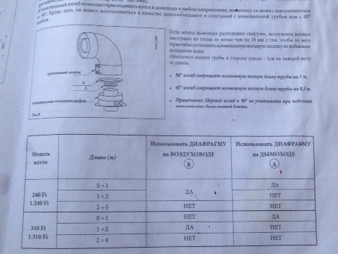

кольцо на впуске?
Если других вариантов не будет, придется разбирать дымоход( чтобы его достать надо вырезать макрофлекс
У меня длина дымохода 1 метр, согласно учебнику надо ставить диафрагму... Или?
Отправлено спустя 2 часа 35 минут 57 секунд:

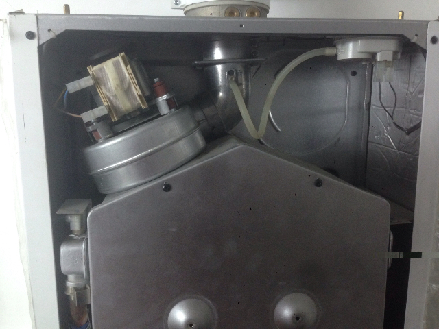

С отверткой все работает! - см. фото
Зачем тогда инструкция просит ее ставить?
Похоже что диафрагма действительно лишняя...Bahus писал(а): Диафрагму убрать попробуйте.

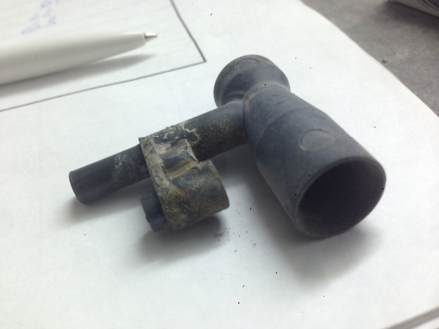

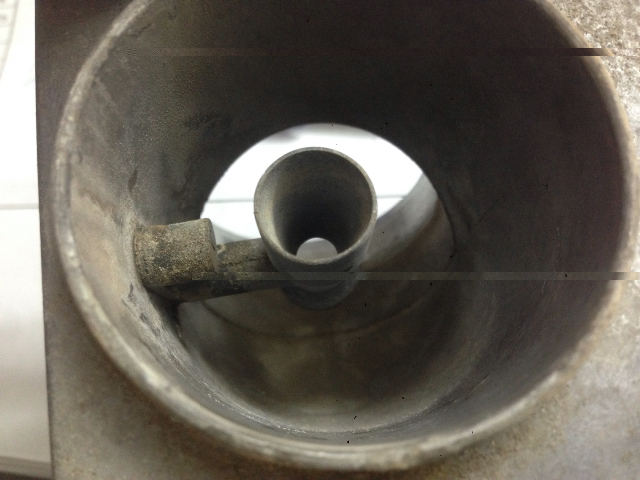

Baxi luna3 31кВт ошибка E03

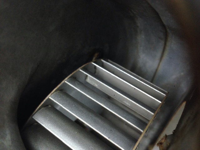

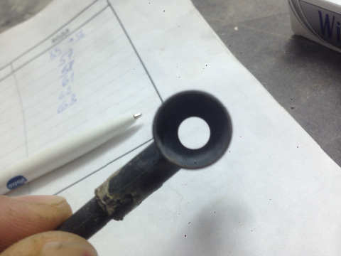

Вот достал, заводского лоска он конечно не имеет, но каналы чистые, и на силиконовую трубку тоже. Что скажите про него?BAXI-Ural писал(а): Вентури проверьте...
Снял вентилятор, на вид не особо вроде засран... На фото, что скажите?

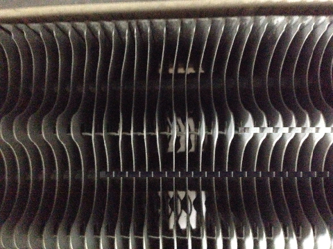

Фото
Теплообменник чист, под ним лист белой бумаги для фото.

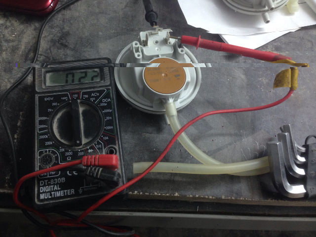

Вентилятор вращается легко, неравномерности не ощущается. Вычистил его кистью и продул воздухом. Пыли немного вышло конечно, но мне кажеться это мелочи...
Реле проверял так, втягивал до щелчка и пережимал трубку. Реле держит до того момента, пока не отпустишь трубку, то есть герметично... При смыкании контакты звоняться...
Реле имеет номинал 70/60Па, верное ли оно?
Имею в загашнике новое с номиналом 115/95Па, я правильно мыслю что с ним работать вообще не будет?
Реле Huba
Отправлено спустя 10 минут 53 секунды:
Реле Huba
2Ома погрешность китайского измерителя)
к сожалению такой метод диагностики пневмореле нельзя назвать достоверным...
чтобы точно измерить разрежение нужно в силиконовую трубку встроить тройник и подключить электронный манометр, после чего проверить при каком разрежении замыкается контакт. если срабатывает в указанном диапазоне то значит оно исправно...

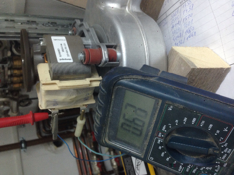

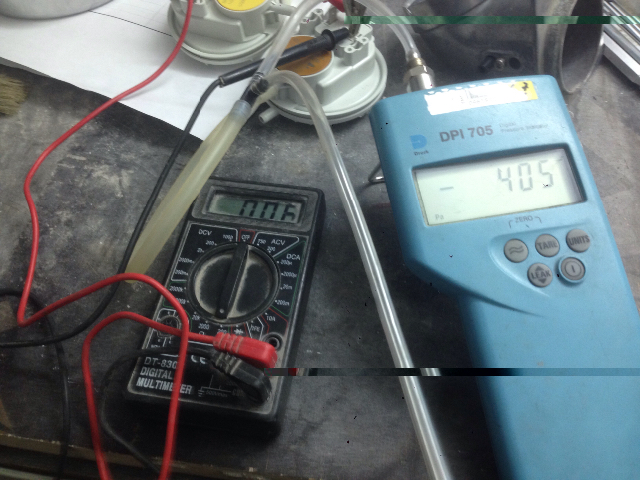

Пошел собирать лабораторию
Замерил: -90Па замыкание
-80Па размыкание
Да, отлично от 70/60, но критично ли это должно быть?
Вентилятор:
При закрытом всосе ток 0,55А,
При открытом 0,61А... Честно говоря думал что д. б. наоборот
На статоре написано 75Вт, то есть ток должен быть 0,35А... Получается отработал он свое
А может и нет... Взял исправную турбонадстаку protherm, там вентилятор стоит 39Вт, а ток показывает 0,32А... Опять завышение почти в два раза. Скорее всего показометр показывает не совсем тот ток, что можно смело ставить в закон Ома... Думаю рано вентилятор списывать
Здесь все правильно...Potemkin писал(а): При закрытом всосе ток 0,55А,
Вентури прочистили, промыли? Деформации никакой нету?
Сколько долго? Количество оборотов?Potemkin писал(а): При вращении вентилятор крутиться легко, сохраняет вращение долго.
Отправлено спустя 51 секунду:
проверьте цепь от пневмореле до платы

Вентури после промывки стал как из магазина, девственно чистым без признаков износа.

Значит исключили плату и провода...
У меня подозрения на двигатель вентилятора: разрыв КЗ витка...
Ярослав, расскажите пожалуйста, чем вызвано недоверие вентилятору?

- Возраст: 57
Методом исключения, все остальное вроде проверили (если правильно проверяли)...
В моторе если только межвитковое... ?
Гипотетически. Как это проверить? Пробой замены уж больно дорого...
Рассказываю.
Те же симптомы, e03, долгое получение воды в "лете". Луна-3 Комфорт 310Fi если что.
Жмал-пережимал трубку.
В итоге - замена вентилятора. Крутился, конечно фигово. Перебросил на новый всё навесное, подключил датчик - взлетело.
Есть у меня подозрение, что на заводе вент расчитывают "всклень". Чуть притормоз - усё.
И максимум заявленный по коаксиалу они не тянут.
Ох... Это самое дорогое решение моей проблемы ...
Я имел ввиду КЗ виток "однофазного асинхронного двигателя с расщепленными полюсами"...Potemkin писал(а): В моторе если только межвитковое... ?
Хорошо, как это диагностировать точнее? И как это лечить?
Сожалею. Но б/ушные котлы - как б/ушные машины. Дорогое удовольствиеPotemkin писал(а): Это самое дорогое решение моей проблемы

Подниму свою тему. Неделю не заходил в котельную, занимался другим. За это время договорился со спецом по электромоторам, показать ему мой вентилятор, сегодня повезу ему его. Достал с котла, и вот у меня вопрос, как может оборватся кольцо медной жилы сечением наверно квадрата четыре? Честно говоря я этого не понимаю...
Андрей. +792I64I7979
https://vk.com/hot_copper
- так может это был гарантийный случай ?Potemkin писал(а): как может оборватся кольцо медной жилы сечением наверно квадрата четыре? Честно говоря я этого не понимаю...
