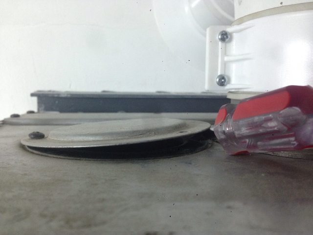

кольцо на впуске?
Если других вариантов не будет, придется разбирать дымоход( чтобы его достать надо вырезать макрофлекс
У меня длина дымохода 1 метр, согласно учебнику надо ставить диафрагму... Или?
Отправлено спустя 2 часа 35 минут 57 секунд:
С отверткой все работает! - см. фото
Зачем тогда инструкция просит ее ставить?
Похоже что диафрагма действительно лишняя...Bahus писал(а): Диафрагму убрать попробуйте.

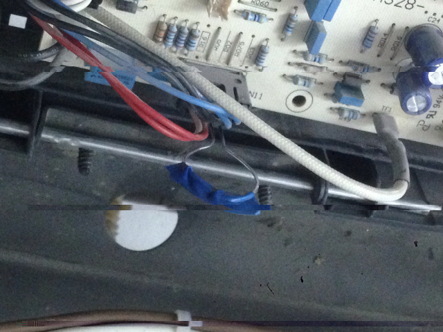

Собрал, запустил. Разогнался до 80% и снова Е03...
Сейчас попробую вместо реле поработать
А вот со скрепкой работает!
Прогнал несколько циклов включения/выключения вентилятора, отрабатывая за реле скрепкой. Ошибок нет!
