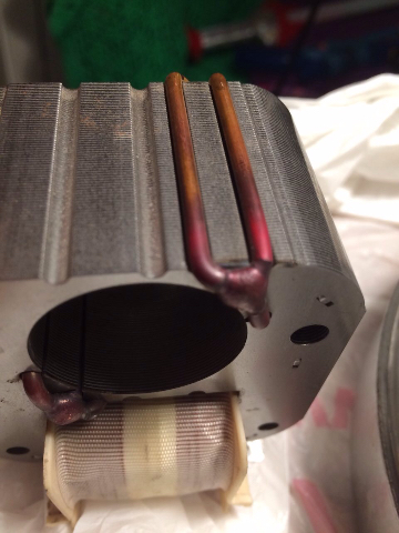

Наверно я неправильно выразился... Я держу двигатель в руках и вижу что это кольцо (их два) визуально целое и при этом сделано из жилы нормального сечения. Поэтому я и спрашиваю, гипотетически, как ее можно порвать?

Разобрали, посмотрели пощупали... Витки как витки... Как они могут быть оборваны? Чтото я совсем не понимаю... Выкидывать 7000 рублей а потом понять что дело было не в бобине как то не хочется...

А причем тут двигло? Падение скорости на вентиляторах наблюдается, когда закисает/забивается грязью верхняя направляющая вала, соответственно ротор с крыльчаткой начинает подклинивать.

Да, но Baxi-урал сделал предположение и обрыве короткозамкнутого витка... Это вызывает вопросы, которые он игнорирует... А с вращением вроде как все норм. Легкое и продолжительное...

Витки короткозамкнутые, ток через них может быть большой, нагрев приличный, может быть трещина... Вот я и предположил.
Что еще?... Вот вроде бы все проверили, но проверяли, смотрели все вашими глазами с ваших слов, а здесь возможны ошибки интерпретации...

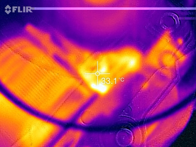

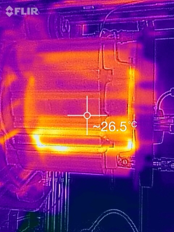

Идет большой ток... Это натолкнуло меня на мысль о проверке. Логика такова, коль идет большой ток, значит витки должны гретья ( их два по два, всего четыре). И греются.
Заодно посмотрел на обмотку основную, вроде локальных перегревов нет.
Пока мыслю, что возможной причиной этой ошибки является стечение обстоятельств, а именно неточная работа датчика разряжения в неблагоприятную сторону, 20% погрешность. И .. Тот факт что котел расчитан на напряжение 230В, а выход стабилизатора ШТИЛЬ имеет 220В. 5% погрешность.

Вах! А откуда у вас за девайс такой?

Самый простой тепловизор. Часто спасает, особенно когда надо чтото прикрутить к стяжке с теплым полом
или когда посмотреть куда и где тепло из дома уходит.
