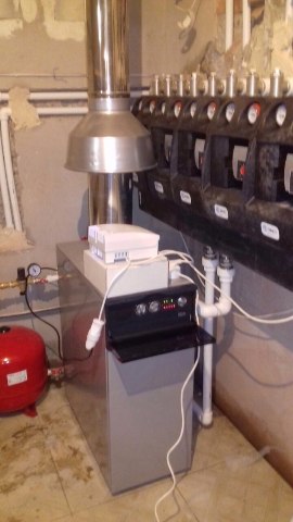

Чьей фирмы распределители контуров ? И они со смесителями ?

возможно в этом списке вы найдете уточнение:))
Напольный газовый котел Baxi серия SLIM 1.490 iN - 1 шт.
Насосная установка Grundfos SCALA2 3-45 - 1 шт
Циркуляционный насос WILO Star-RS 25/8 - 5 шт
Насосная группа с термостатическим смесителем клапаном 1” без насоса BARBERI 02G02500X - 2шт.
Насосная группа с прямым контуром 1 без насоса в теплоизоляции 01G02500X - 3 шт

Судя по фоткам - весьма не бюджетно. А по проблеме информации -ноль...
И что, так жаль денюжек на профессионала? Судя по тому, что рекомендации вы не воспринимаете, сомнительно что сами справитесь. Вам про ошибки, светодиоды, - вы про баки, фотки котельной... Моя твоя не понимай...
Профессионал - это тот кто берет деньги за результат: либо работающий агрегат, либо за рекомендации (за которые несет отвественность).

Ярослав, денежек жалко на таких же профессионалов, которые развели на вот этот небюджетный вариант.
Посоветуй, как представитель Baxi по Уралу, к кому мне в Ростове обратиться?

- почему развели ? Очень достойный выбор ,если еще и посчитано вообще отлично !Alexander писал(а): развели
Насчет ремонта - через договор , который к тому же у вас должен быть !

Так будьте нашими глазами. - что видите на панели котла, то и пишите.Alexander писал(а): Извините за мой "медленный газ", но я только погружаюсь в тему
Так бывает, когда все яйца складываются в одну корзину: мы тебе и нарисуем, и продадим, и смонтируем... Кстати. а где авторы?Alexander писал(а): денежек жалко на таких же профессионалов, которые развели на вот этот небюджетный вариант.
Может сначала к представителю BAXI в Ростове?Alexander писал(а): Посоветуй, как представитель Baxi по Уралу, к кому мне в Ростове обратиться?
plehan писал(а): Очень достойный выбор ,если еще и посчитано вообще отлично !
5, Карл! 5!!!Alexander писал(а): Циркуляционный насос WILO Star-RS 25/8 - 5 шт

про перегрев, это к спецам вопрос, вам надо с лампочками разобраться
а так грязевика и отсечных кранов не видно, а если и есть то очень не удобно

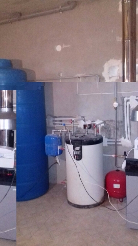

По фотографии где виден котёл,он работает в зимнем режиме? и не видно как бойлер подключен по мозгам к котлу!!! тут чёйто много недосказанного
есть ли вообще какое либо подключение.
А про то что дети могут и помогают родителям , это прекрасно.
Лето на дворе , и до белых мух далеко, я думаю все решится и доделается .
