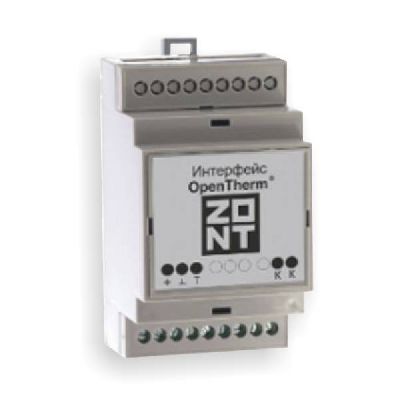

Купил интерфейс OpenTherm Zont. Подскажите пожалуйста на какие клемы нужно подключать? Котел lunaDuo-Tec+

Да. Модуль конечно купили. У него просто клемное соединение.

сейчас стоит система - Baxi eco4s 24F + термостат ZONT H1V (2 датчика температуры в разных комнатах, подключен вместо перемычки). хочу поставить поставить еще модуль OpenTerm.. скажите - на какую колодку подключать этот модуль и нужно ли будет возвращать перемычку на место?? и если нужно - то куда подключать датчики температуры??

спасибо за ссылку.. в инструкции нет схем для моего котла.. и как подключить тоже, уже смотрел.. буду звонить в поддержку Микролайн, может пояснят, как расключать
нашел у них на сайте ссыль https://zont-online.ru/gallery/baxi
может кому поможет.. только там все равно не понятно, куда подключать датчики температуры и нужна ли перемычка!!!

вопчем собрал систему , запустил - никаких проблем с запуском и управлением не возникло..разъем на котле помечен знаком USB, перемычку вернул на место , а эти провода, которые были раньше на разъеме - на разъем ОТ.. и все.. только при температуре за бортом около 6-10 градусов - котел часто включается и выключается.. пришлось перевести его в "псевдорелейный" режим по гистерезису... как упадет ниже 0 - переключу на автомат.. посмотрим, что будет.. спасибо за советы и инструкцию!

BAXI - Volga, Котел Luna 3 240I (не Comfort). Zont подключен к CN7. Если оставить перемычку комнатного термостата и F10 = 02 (как написано в инструкции), котел включается, нагревает теплоноситель до 90* (!!!) и выключается. При нагреве до таких температур местная автоматика (термоголовки и привода на контурах теплого пола) закрывают всех потребителей. Со свистом и шумом, разумеется. Если перемычку убрать и F10 = 00, то, вроде, работает.... Хотелось бы узнать мнение производителей, что не так?
