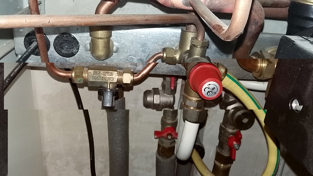

С системой отопления вродебы всё сделал нормально.
А по ГВС есть вопросы, правильно ли я сбрасывал давление перед подкачкой бачка? - перекрыл подачу холодной воды и открыл на смесителе кран горячей воды , это всё или ещё надо что то делать ? И подскажите где кран сброса воды из бойлера ?
п.с. В руководстве по эксплуатации на стр.50 кран показан на месте "подрывного" на фото красная ручка 8 бар. , каким образом крутится этот кран?

Vadim V. писал(а): перекрыл подачу холодной воды и открыл на смесителе кран горячей воды
Нет. У вас в этом случае система уже открыта. Только качать.
Vadim V. писал(а): кран показан на месте "подрывного" на фото красная ручка 8 бар.
Я бы не стал аварийником воду сливать. После нескольких срабатываний клапан под замену. Практика показала. Держать перестают. А вообще - красная головка поворачивается по направлению нарисованной стрелки. Пружина отжимается, далее щелчок и клапан опять закрыт. Можно попробовать чуть-чуть провернуть бошку (до щелчка). Вода будет сливаться (смеситель открытым держать ибо вакуум будет). После слива головку отпустить. Но есть вероятность, что под седло все-равно какая-нибудь дрянь попадет и клапан сопливиться начнет.

Bahus писал(а): Я бы не стал аварийником воду сливать.
Так я и не предлагал это делать :? , я совета спросил - где в котле расположен кран слива воды из бойлера?
И фото приложил , да бы спецы показали.

Я с Нуволами плохо знаком. Вроде нет там. Поэтому перекрыть холодную, затем смеситель на слив. Останется с нулевым давлением. Высотой бака можно пренебречь.

Либо слить теплоноситель с контура отопления котла и оставить сливной открытым.
После обслуживания бака сливное закрыть, подпитать систему, удалить воздух.
