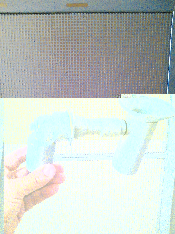

Отправлено спустя 3 минуты 6 секунд:
Если найдете вот такая приблуда для отвода конденсата !
