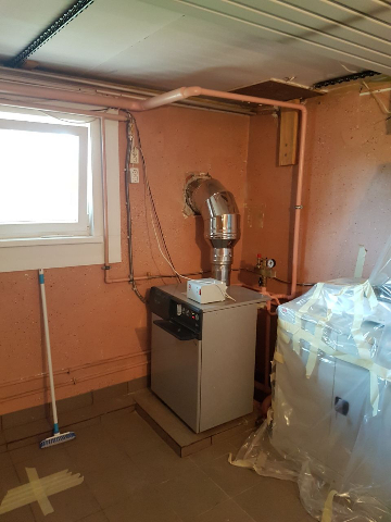

Имеем дымоход Ferrum 180 сэндвич. Сейчас в самой котельной из вытяжек - окно. Из притока воздуха нет ничего. Только примыкаемый гараж длиной 9 метров.
Фото прилагаю. Монтажной пластины со стороны улицы не хватает и нет растяжек. Это в силу того что изначально он должен был стоять иначе.
Стабилизатор не смотрите. Уже купили новый.
Котел два раза выпал в ошибку по тяге и неполному розжигу за три дня работы. ГВС и отопление стоят почти на максимум. ТО котлу сделали весной. Не является ли проблемой что выход с котла сразу поворачивает в стену ?

drcham писал(а): Из притока воздуха нет ничего
- почему ?

drcham писал(а): Не является ли проблемой что выход с котла сразу поворачивает в стену ?
Вполне может быть. После котла должен быть прямой разгонный участок...

Игорь-2 писал(а): После котла должен быть прямой разгонный участок...
-вертикальный не менее 2 Д это из инструкции к котлу ! Что касается горизонтального участка требуется
соблюдать максимальную длину ! ст.27 https://baxi.ru/upload/iblock/d86/slim- ... ktsiya.pdf
К минимальной длине или сразу за стену нет требований !

Стабилизатор, мне кажется, не уместится до поворота.

Т.е. разгонный участок может быть или вертикальный или горизонтальный ?
Много раз читал инструкцию и пропустил момент по разгонную часть. Подскажите пожалуйста на какой странице?
нашел.... в конце.

еще не успели сделать. Но в целом объем воздуха достаточный. Гаражные ворота без утепления.
2D если от 140 "то там до колена поворота" почти 50см. Т.е. должно укладываться в требования.

drcham писал(а): Т.е. разгонный участок может быть или вертикальный или горизонтальный ?
- вертикальный !

У дымохода не должно быть козырька, и вопрос к высоте дымохода , возможен подпор воздуха в обратку при определённом направлении ветра из-за соседней более высокой крыши.

GAZCONEC писал(а):У дымохода не должно быть козырька, и вопрос к высоте дымохода , возможен подпор воздуха в обратку при определённом направлении ветра из-за соседней более высокой крыши.
Козырек не должен так влиять. На старом было так же. До соседних крыш более 3х метров. По требованиям все это укладывется. Длина прямо части 5 метров от тройника. :unknown:

В общем после Ваших советов переделаи напорную часть увеличив в два раза длину до угла. Пробили дырки вентиляции в котельную. Котел отработал нормально все лето а сейчас работает минут 20-30 и вырбуается как всегда двумя лампочками 8+10 по (тяге). Датчик тяги поменяли... вчера плата даже не сбрасывалась с ошибки (поставили новую плату). Проблема осталась. Минут 20 работет и вырубается.

drcham писал(а): вчера плата даже не сбрасывалась с ошибки
А вот это симптом некорректного заземления...

Земля точно есть... зарыт контур 3+3м. Земля должна быть напрямую на плату питания или достаточно что на стаб (штиль) приходит ?

drcham писал(а): Земля точно есть... зарыт контур 3+3м.
И что???
drcham писал(а): Земля должна быть напрямую на плату питания или достаточно что на стаб (штиль) приходит ?
Просто надо соблюдать ПУЭ, кстати обязательные...
