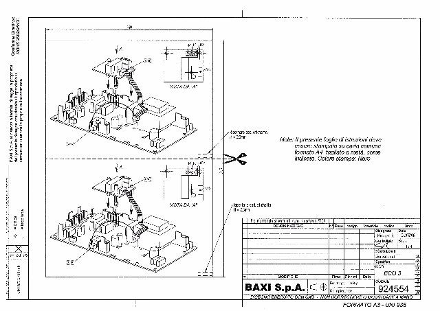

Спасибо. Если не трудно, подскажите, к какие и к каким контактам эта плата к основной подключается? Может схема есть?

Как подключить функцию "Авария котла" термостата ZONT H1 к котлу 3 ECO compact
Сообщение BAXI - Volga »
