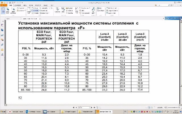

2. Как понять хватит ли мощности встроенного насоса? площадь всех 3х помещений 100м2. вроде должно хватить исходя из параметров котла. может какой то есть способ расчета.
3. Как регулировать скорость встроенного насоса при настройке системы а) есть ли у него переключатель скоростей б)нашел описание про программные настройки (приложил). там есть частотник? как\чем регулировать? как подобрать оптимальную скорость?

А по управлению насосом что скажите. Я правильно понимаю есть и переключатель на насосе и встроенный частотник в мозги котла.
Обычному юзеру доступны обе регулировки?

Konstantin N писал(а): Обычному юзеру доступны обе регулировки?
- что вы хотите регулировать ? Он рассчитывается - напор ,расход !

Konstantin N писал(а): Я правильно понимаю есть и переключатель на насосе и встроенный частотник в мозги котла.
Неправильно... Насос с постоянной скоростью...

Konstantin N писал(а): А по управлению насосом что скажите. Я правильно понимаю есть и переключатель на насосе и встроенный частотник в мозги котла.
Ни переключателя скоростей, ни тем более частотника в этих котлах нет.
