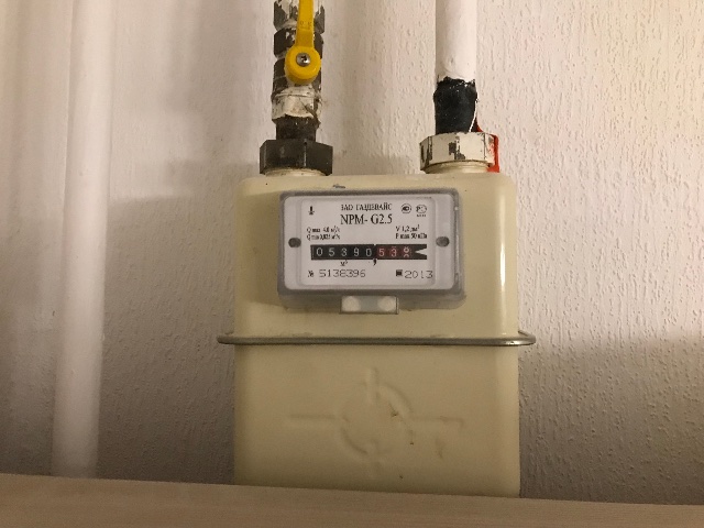

Плясать надо от счетчика. На какой максимальный/минимальный расход он рассчитан? Если установили не в притык, то горгаз разводит. Какой диаметр газового стояка 3/4? Отвод на счетчик 1/2 или 3/4? Я когда проект заказывал, оговаривал условия подключения котла с большим потреблением, что бы потом не платить снова. Хотя меня предупредили, что котел просто так, всё равно, заменить не получится, но лазейку я себе оставил. :)

Starik писал(а): Плясать надо от счетчика. На какой максимальный/минимальный расход он рассчитан? Если установили не в притык, то горгаз разводит. Какой диаметр газового стояка 3/4? Отвод на счетчик 1/2 или 3/4?
Qmax=4, 3/4 труба

Andrey7 писал(а): Qmax=4, 3/4 труба
- забудьте о счетчике ,вообще никак не учитывается !

plehan писал(а): забудьте о счетчике, вообще никак не учитывается!
Учитывается на стадии проектирования, что косвенно указывает на расчетную нагрузку, если у человека нет документов, то хотя бы + километр можно прикинуть к чему готовиться.

Рассмотрел фотографию, такая бандура на 2,5 куба как бы намекает, что котел можно ставить. Неужели не смогли круглый счетчик в разрыв трубы... и вид был бы не колхозный.

Starik писал(а): Рассмотрел фотографию, такая бандура на 2,5 куба
Qmax=4 м3/ч вроде

Извиняюсь может немного не в тему , но проблема похожа. Взял котёл BAXI SLIM IN 1490 в расчёте на ГВС бойлер и отопление на 2 строения. Но похоже можно было поставить котёл меньшей мощности. Да и газ улетать стал в 3 раза быстрей. Раньше пользовался настенным котлом. Вариант установить форсунки с меньшим диаметром отверствий не вариант? Что скажут представители. Или попробовать прикрыть кран подачи газа , вроде не выключается, но какие будут последствия для котла?

Fktrctq писал(а): Да и газ улетать стал в 3 раза быстрей
Как мерили? цифры расхода пишите. Кажется у вас нет проблем.

Да блин. Вот как же задолбали такие вопросы.
1. Котел у вас ест столько газа, сколько вы его попросили.
2. Есть минимальная мощность котла, ниже которой он вообще не может опуститься.
3. ГВС в расчет не берется. Отопление в этот момент отключено. Котел работает по другому алгоритму.
4. Если котел выходит за рамки этих значений - пишите претензии.
Все характеристики есть в инструкции. Чтобы не искать, приблизительно:
Котел 24 кВт максимумможет сожрать 2,87 м3/ч газа.
А получается, что ваш котел может сожрать 2067 кубов газа.
Вот если вышли за пределы (24 кВт повторюсь), тогда звоните.
И последнее. Газовый клапан на всех бытовых котлах модулируемый. То есть он не держит какую-то мощность. Он её модулирует в пределах своих значений макс и мин мощности.

Эмоции ваши понимаю , но форум надеюсь создавали не для выражения эмоций. Прекрасно понимаю , что выдумывать ничего не нужно. Претензий к котлу нет прекрасный надёжный котёл . Я выражаю не претензии , а спрашиваю совета. При монтаже отопления специалисты по площади выбрали этот котёл , но дом хорошо утеплён и мощность его его оказалась большой соответственно расход газа. Естественно снять и заменить на другой уже поздно. По замерам газа могу сообщить следующее. Замеры проводились суточные в течении 10 дней и составили 520 кубов. Средний расход в час составил 2,1 куб. м газа с ГВС и отоплением. В пересчёте на месяц 1612 куб.м Оплата за месяц 8704 р. До установки напольного котла стоял настенный Navien в принципе справлялся с отоплением . Недостатком была ненадёжность . Месячный расход газа составлял 767 куб.м Соответственно в 4145 р. в месяц. Погодные условия одинаковые - 4 град ночью и + 8 днём. Температура в помещении в обоих случаях составляла 22 град Для простого сравнения можно взглянуть на счётчик и засечь по секундомеру. Baxи 10сек- 10 л Navien 10 сек - 3 л. Согласен , что разные мощности и брать надо суточный расход о чём сведения вам предоставил. Вопрос не в претензии Можете ли вы дать совет, как в данной ситуации поступить не уменьшая температуру в помещении .
Вопрос 1. Возможна ли ,для уменьшения расхода газа, установка форсунок меньшей мощности с предыдущей по мощности модели -- да, нет?
Вопрос 2. Допустимо ли прикрывать кран подачи газа в небольших пределах -- да, нет ?
Если вопросы считаете неправильными дайте свои профессиональные рекомендации , чтобы уменьшить расход хотя бы на 30%.
