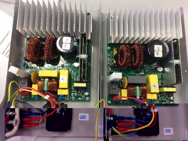

В итоге какой стаб вы купили? 550 или 350? Что показывает практика?
Я взял оба на пробу, смотрю внутрь и не нахожу разницы в начинке :shock: . Завтра ради принципа куплю цокали для лампочек загружу и проверю, есть подозрения что оба на 550. Какой смысл занижать характеристики не понятно мне :?: но чую так и есть.

Какой стабилизатор выбрать???
Дружище. А катушка на сопротивление тоже одинакова?

ТехноГрадЦентр писал(а): Завтра ради принципа куплю цокали для лампочек загружу и проверю, есть подозрения что оба на 550.
ждем "взрывного" отчета

ТехноГрадЦентр писал(а): есть подозрения что оба на 550
ну что , взорвали Тульскую технику??

Сообщение ТехноГрадЦентр »
Bahus писал(а): Дружище. А катушка на сопротивление тоже одинакова?
Да, все абсолютно одинаковое.
Единственное когда на 350ой модели нагрузка почти 400Вт, то загорается диод "перегрузка", но стабилизатор продолжает работать как и работал. В общем отличие только в программном обеспечении, железячки все одинаковые.

ТехноГрадЦентр писал(а): Единственное когда на 350ой модели нагрузка почти 400Вт, то загорается диод "перегрузка", но стабилизатор продолжает работать как и работал. В общем отличие только в программном обеспечении, железячки все одинаковые.
т.е. нет отличия между 550 и 350..?? просто хочу его поставить перед ИБП, ИПБ после того как поработает от аккума кушает на зарядку аккумуляторов и на работу котла примерно 400-450 Вт.. пока аккумуляторы не зарядятся..

Сообщение KoHb »
пообщался с разработчиками и изготовителями Штиля.. они подтвердили - вся начинка одинаковая, не имеет смысла делать другую начинку для этих стабов, типа "себе дороже" .. ограничение только программно зашито, так что все правильно, можно использовать менее мощный
