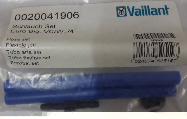

для "+" тоже можно хотя бы попробовать..а вообще плюс где то я вообще в таком случае отключал..а известный конкурент наборы для доработки выпускал - где шла заглушка на "+"..
нашел таки комплект, поэтому предлагаю пробовать на Baxi комплект от вайлант - сам еще не пробовал, но если бы ничего не помогало, то бы обязательно попробовал..на "+" надеваевается заглушка из комплекта.."-" вставка с калиброванным отверстием..
Отправлено спустя 2 минуты 23 секунды:
возможно придется подобрать и другое пневмореле..но это уже по факту, если родное не пройдет..зато проблема должна решиться..
