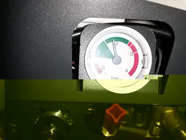

1. Система собрана без расширительного бачка. В системе 90 литров теплоносителя "теплый дом" на минус 20гр.
При температуре теплоносителя на котле 24град (котел выключен) давление на Фото1. А при температуре 60град (котел работает) - давление на Фото 2. Нужно ли мне врезать в систему расширительный бачек ?

Может быть начать с проверки давления в штатном баке?

Штатный вроде как пока вывозит , судя по фото. Порой они долго не живут , судя по литражу его нехват, для этого надо предусмотреть отдельно выносной . Да , разница между 12 и 24 400-600₽ , много не мало в случае с объемом бака

Личину сомнения внес сосед, сказав что по правилам нужно устанавливать расширительный бак. Вот и решил проконсультироваться у вас на форуме. Штатный расширительный бачек в котле - 6 литров.
Правильно ли я понимаю, если давление у меня в зеленой зоне, то штатного бачка хватает, а внешний желательно установить на случай если штатный выйдет из строя ?
Отопление запустили под конец зимы. Т.е. морозов сильных не было. Котел работал без каких-либо проблем (тьфу-тьфу-тьфу), макс температура теплоносителя была 60град (если больше, то думаю будет многовато, радиаторы будут горяченные,мало ли дети могут прислониться). Давление больше чем на фото не поднималось, никаких соответственно аварийных сбросов не было.

Давление. А расширительный бак подготовили под ваше давление в СО? Давление в расширительных баке должно быть на 0,2 бара выше, чем в холодной системе, что бы всегда был подпор. Растет или падает давление при нагреве/остывании - это нормально, ведь у вас закрытая СО, не сообщающаяся с атмосферой. Но смотря на какую величину скачет давление. Как быстро подскакивает давление при нагреве? Если скачок резкий, возможно бак в котле уже без мембраны. В любом случае на 90 литровой СО 6-ти литровый бак чувствует себя плохенько. Поставьте на обратку расширительный бак на 16-20 литров.
По отоплению. А дельта подачи/обратки какова? Уверен, что в первом случае дельта у вас более 12 градусов, а во втором случае менее 10 градусов (6-8).
Плюс оба случая очень похожи, когда котел работает все-таки не по комнатному термостату, а по собственному датчику. Какой стоит комнатный термостат и куда подключен?

Я считал что давление в расш баке должно быть на 0,2 меньше, чем давление в холодной СО ?!Alex_Kovy писал(а):
Расширительный бак в котле 100% не готовили. Когда уточнял, сказали там типа с завода идет 0,8
Дополнительный расширительный бак на 12 литров врезали уже позже.

3. Нет уже давления в расширительном баке котла, надо подкачивать. Как - на форуме всё подробно и пошагово рассказано.

Если это заводская настройка, почему тогда котел работает и по первой описанной ситуации, на минимальной мощности поддерживает заданную температуру теплоносителя не выключаясь до достижения в помещении заданной на термостате температуры?Starik писал(а):
2. При заданных любых градусах котел нагревает до +5 к установленной температуре, время ожидания до следующего включения 3 мин. - заводская настройка. Тебе бы инструкцию почитать, а то год прошел, а ты такие вопросы задаешь.![]()
В смысле нет давления, нипель спускает?Starik писал(а): 3. Нет уже давления в расширительном баке котла, надо подкачивать. Как - на форуме всё подробно и пошагово рассказано.

Потому, что ты рассказываешь загадками. "При снижении заданной температуры на термостате" ну очень расплывчатая формулировка.voxt писал(а): Если это заводская настройка, почему тогда котел работает и по первой описанной ситуации, на минимальной мощности поддерживает заданную температуру теплоносителя не выключаясь до достижения в помещении заданной на термостате температуры?
В первом случае теплоотдача системы отопления совпадает с тепловой производительностью котла, вот котел и "справляется" не выключаясь, имхо.
Это тебе и предстоит выяснить.
Котел EcoFour 24квт
Разве теплоотдача конкретной СО, если в помещении поддерживается одинаковая температура, не постоянная?
Если бы в расширительном бачке спустило воздух и давление отсутствовало бы, то теплоноситель заполнил бы его объем и общее давление у меня в системе думаю упало бы сильно, я так думаю...
Есть какие-то другие причины скачков давления?
Или скачки 0.3-0.4 это норма?

Котел EcoFour 24квт
- постоянное теплопоступление от СО ,а теплопотери одинаковые ?voxt писал(а): Разве теплоотдача конкретной СО
Котел EcoFour 24квт
Думаю что теплопотери дома будут разные, похолодало "за бортом", теплопотери увеличились. Дом остывать будет быстрее, соответственно котел будет включаться чаще. Но теплоотдача системы будет постоянная(при одинаковой температуре в помещении), разве нет?

Котел EcoFour 24квт
- нет не будет ,чтобы была одинаковая температура при понижении за бортом теплопоступление от системы надо увеличить .voxt писал(а): Но теплоотдача системы будет постоянная(при одинаковой температуре в помещении), разве нет?
Котел EcoFour 24квт
Ок, пусть так...
Но в моем случае похолодания за бортом не было. Т.е. теплоотдачу СО принимаем равной в определенный временной интервал...почему тогда котел работает по разному(описанные мною 2 варианта работы) ?

Котел EcoFour 24квт
- а что у вас за система и кто ее считал ,озвучьте нагрузки . Есть ли уличный датчик ?voxt писал(а): Т.е. теплоотдачу СО принимаем равной в определенный временной интервал...почему тогда котел работает по разному(описанные мною 2 варианта работы) ?
Котел EcoFour 24квт
Двухтрубная разводка, 11 радиаторов. Не считали. Уличного датчика нет, есть комнатный термостат. Котел включается при понижении температуры на 0.4град от заданного и выключается при температуре большей на 0.6град от заданного.plehan писал(а): а что у вас за система и кто ее считал ,озвучьте нагрузки . Есть ли уличный датчик ?

Котел EcoFour 24квт
Демагогия это всё, ты с давлением в системе разберись, а то, получается, что два расширительных бака и ни один правильно не работает.
Надеюсь, на крайней батарее радиаторов все вентили открыты полностью.
