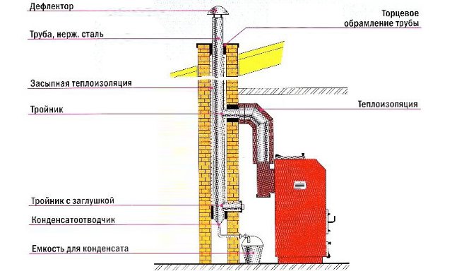

Два метра от котла вертикально , отвод 90 градусов, метр трубы , тройник , 6 метров на крышу.
Типа как на этой схеме только трубы полипропиленовые без теплоизоляции.

Судя по рисунку у них все нормально .
