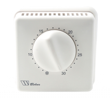

Ребята подскажите пожалуйста,не пойму в чем дело,подключил термостат (механический) к котлу Baxi main four 240f и никакой реакции,котел работает в обычном режиме(часто включается,3 минуты работает и выключается)Подскажите,что делать?

Не правильно подключен, неисправен термостат, неисправна плата котла ..

Контактов там три. Вы подключили 2. Но не те. Смотрите схему на крышке. Или в инструкции

На термостате подключил 1 и 3

Знать бы что за термостат у вас.
При превышении комнатной температуры эти контакты должны быть замкнуты.

Вот такой ткрмостат

я выставил на термостате температуру 25,а в комнате как было,так и есть 18 градусов
может я что не понимаю???

хороший свиду такой термостат.. :)

Переведите термостат на 30. Какие контакты тестером зазвенят, те и подключайте.
Стесняюсь спросить. А на котле какая температура установлена?

Bahus писал(а): Переведите термостат на 30. Какие контакты тестером зазвенят, те и подключайте.
60
Тестер показывает 2 и 3 клемы замкнуты,так и подключил,все равно не нагревает до 25
Отправлено спустя 1 минуту 27 секунд:
Реле щелкает на 18 градусах

Даю подсказку: термостат дает запрос на нагрев воздуха до 25С....
А ваша система отопления при установленной температуре теплоносителя не может обеспечить этот запрос...
Понятно?
