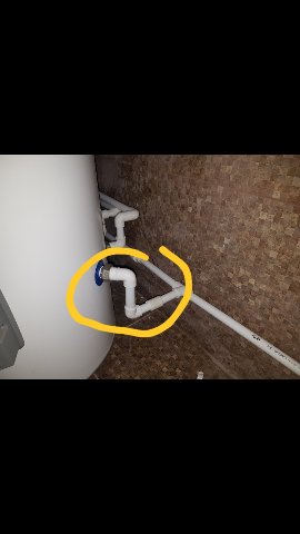

Патрубок входа холодной воды в бойлер. Когда к нему стал присоединять трубу пластиковую от магистрали холодной, через американку. Пока сединял услышал, что если немного покачать за участок трубы присоединеный непосредственно к бойлеру, то в внутри что-то стучит.
Вот в этом месте если покачать, в внутри стук

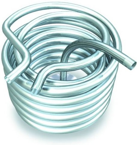

Поздравляю. Скорее всего у вас змеевик оторвало от бочки. И, скорее всего, знаю почему. Похоже попали вы на полтинник денег.

При такой конструкции змеевика, его отрыв от бочки свидетельствовал бы о нарушении целостности бака, вчера заполнил систему, давление 4 бара. Протечек нет.

Гарантия распространяется на ко́сяки производителя. А такие повреждения характерны для безалаберной и неправильной транспортировки. Но это для змеевика. И таких историй валом. Вы же сами картинку конструкции запостили.

Металл там 1.2 мм, вполне возможно, что если за счёт гибкости, упругости покачать за патрубок, то другой конец будет болтаться по донцу ...

BAXI-Ural писал(а):Металл там 1.2 мм, вполне возможно, что если за счёт гибкости, упругости покачать за патрубок, то другой конец будет болтаться по донцу ...
Вот это уже похоже на правду...
