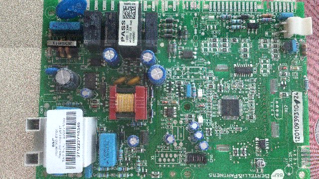

Здравствуйте. Трансформатор слева, сверху, сгорел.
В чем может быть причина? TN-C-S?)

Таки трансформатор или всё же блок розжига?
Гроза, думаю.

https://ibb.co/gZ7bZT
Отправлено спустя 1 минуту 48 секунд:
203YF18 - блок розжига? грозы вроде не было

203YF18 это не блок розжига. Это фильтр (дросель) питания 220В. Очевидно нужно смотреть обвязку микросхемы viper 8pin.
