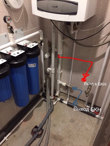

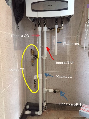

]Starik], спасибо за совет! У меня обратка контура БКН врезана перед котлом в обратку контура отопления. Сделал как было указано в инструкции к котлу. И получается, что обратка контура БКН связана с обратной контура отопления. Кран конечно на врезке я поставил. Позже выложу фото для ясности.

Фото до установки бойлера
Отправлено спустя 8 минут 29 секунд:
Всё очень компактно. Расстояния минимальны.

Не очень хорошо видно, возле пола, где обратка БКН, там ниже кран обратки отопления?
Для перезаполнения контура бойлера, надо исключить систему отопления (перекрыть все краны), иначе очень много воды уйдет на пролив. Я бы кран обратки бойлера закрыл и раскрутил соединение перед краном (экран из полторашки вырезал, чтобы воду собирать со всех сторон). Но там без фанатизма можно очень маленькую течь организовать и выдавливать подпиткой. Должно получиться, подпитка на вторичный теплообменник приходит, трехходовой можно не задействовать (т.е. не включать котел), если я правильно понял схему котла.
К стати, а фильтр на обратке у тебя установлен (это я так, для профилактики, вопрос задал)?
Хотя, подпитка в обратку подключена, значит наоборот, на подаче надо течь организовать, только слабую и запастись терпением.

Возле пола кран слива системы - нижняя точка. Труба обратки СО уходит влево. Фильтр на обратке стоит. Он на горизонтальном участке трубопровода обратке перед краном на котле. Котёл одноконтурный, теплообменник один.

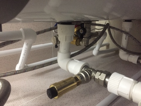

Присоединения к котлу

Сегодня снял и почистил воздухоотводчик. Запустил котёл на отопление. Работает отлично. Но переключил на ГВС и опять прежняя проблема. Гоняет воздух по кругу. Воздухоотводчик не срабатывает. Закончилось остановкой котла и вышла ошибка 25 (воздух в системе).
Планирую врезать дополнительный воздухоотводчик на горизонтальном участке подачи в бойлер.
О результатах отпишусь.

Сегодня купил тройник и воздухоотводчик. Места для врезки впритык. Завтра займусь. Выложу фото и результат. При монтаже контура БКН надо было сразу ставить воздухоотводчик. Врежу, а там видно будет.

Врезал воздухоотводчик. Один цикл нагрева бойлера - полёт нормальный. Больше не булькает.
