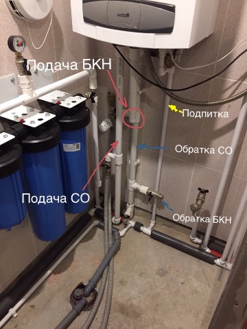

]Starik], спасибо за совет! У меня обратка контура БКН врезана перед котлом в обратку контура отопления. Сделал как было указано в инструкции к котлу. И получается, что обратка контура БКН связана с обратной контура отопления. Кран конечно на врезке я поставил. Позже выложу фото для ясности.

Фото до установки бойлера
Отправлено спустя 8 минут 29 секунд:
Всё очень компактно. Расстояния минимальны.

Не очень хорошо видно, возле пола, где обратка БКН, там ниже кран обратки отопления?
Для перезаполнения контура бойлера, надо исключить систему отопления (перекрыть все краны), иначе очень много воды уйдет на пролив. Я бы кран обратки бойлера закрыл и раскрутил соединение перед краном (экран из полторашки вырезал, чтобы воду собирать со всех сторон). Но там без фанатизма можно очень маленькую течь организовать и выдавливать подпиткой. Должно получиться, подпитка на вторичный теплообменник приходит, трехходовой можно не задействовать (т.е. не включать котел), если я правильно понял схему котла.
К стати, а фильтр на обратке у тебя установлен (это я так, для профилактики, вопрос задал)?
Хотя, подпитка в обратку подключена, значит наоборот, на подаче надо течь организовать, только слабую и запастись терпением.
P.S. А воздухоотводчик после монтажа поворачивали (в инструкции есть, как его "актирвировать"), а то, может он закрыт.

Возле пола кран слива системы - нижняя точка. Труба обратки СО уходит влево. Фильтр на обратке стоит. Он на горизонтальном участке трубопровода обратке перед краном на котле. Котёл одноконтурный, теплообменник один.

Систему отопления я смогу перекрыть только на подаче. Обратка общая.
Отправлено спустя 14 минут 29 секунд:
Присоединения к котлу

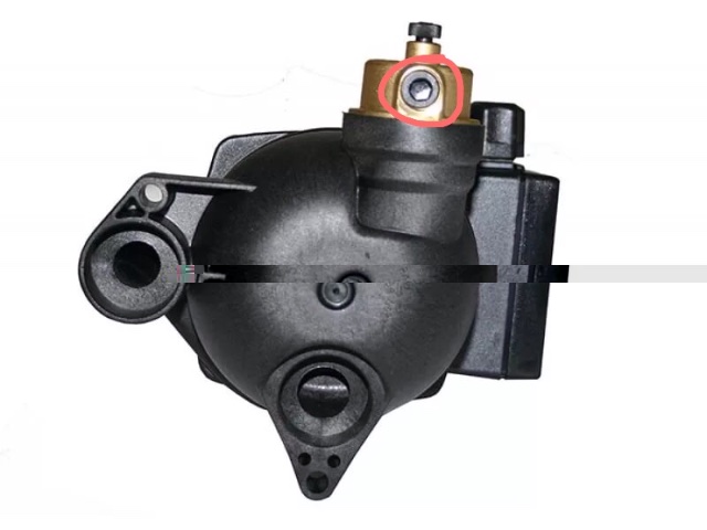

Придется непосредственно возле бойлера травить. Перекрывать подачу СО, на бойлере раскручивать подачу, пусть обраткой выдавливает. Других вариантов не вижу.
Воздухоотводчик проверь, найди в инструкции или тут семинарскую тетрадь скачай (кнопка "Аптечка" в шапке форума).

В инструкции к котлу не описано каким образом проверить исправность воздухоотводчика насоса. Как его проверить?
Отправлено спустя 48 минут 6 секунд:
И какой размер шестигранника пробки на воздухоотводчике?
- Сообщения: 7981
- Благодарил (а): 76 раз
- Поблагодарили: 889 раз
- Возраст: 60
Как выгнать воздух из контура БКН?
Крышка (колпачек) воздухоотводчика должна быть открыта на 1/4 - 1/2 оборота (это то, что я помню). Она пальцами крутится.

Я имел ввиду пробку жиклёра

Сегодня снял и почистил воздухоотводчик. Запустил котёл на отопление. Работает отлично. Но переключил на ГВС и опять прежняя проблема. Гоняет воздух по кругу. Воздухоотводчик не срабатывает. Закончилось остановкой котла и вышла ошибка 25 (воздух в системе).

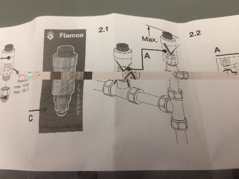

В инструкции к воздухоотводчике рекомендуют устанавливать его в верхней точке как буква h. на горизонтальном участке неправильно, но у меня нет возможности через h, поэтому врежу на горизонтальном.
Отправлено спустя 7 минут 9 секунд:

Рекомендации по установке воздухоотводчика.
Отправлено спустя 1 минуту 41 секунду:
- Сообщения: 13628
- Благодарил (а): 88 раз
- Поблагодарили: 1798 раз
Фигасе Фламка
Чего они его в метр высотой не сделали.
Ну а по сути - в правильную сторону сразу копать начали. Изначально на петле воздухан должен быть, ибо котловой это ни о чем.
