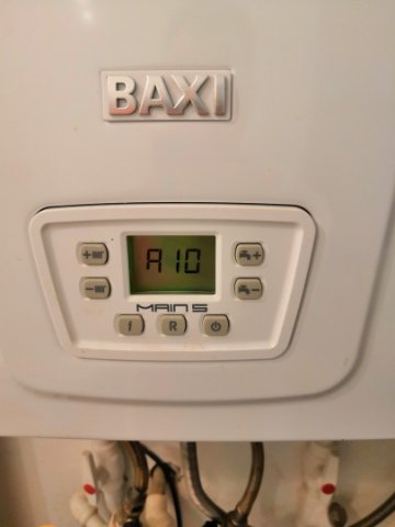

Вот такая проблема выскочила после 6 месяцев простоя.

Давление в системе отопления куда-то делось (либо утечка, либо стравило воздух из расширительного бачка), проверь давление в расширительном (колесным манометром от авто), если нормально - подпиткой воды в систему добавь (снизу манометр, держи в зеленой зоне).

Давление в норме, котел сам по себе вроде запускается , но горит вот эта ошибка

Сбрось её.

Как сбросить?

Кнопкой "R" (две секунды удерживать, емнип), в инструкции написано.

Не получается сбросить, ничего не происходит

Tes93 писал(а): 27 сен 2018, 14:48 Давление в норме, котел сам по себе вроде запускается , но горит вот эта ошибка
Tes93 писал(а): 27 сен 2018, 23:48 Не получается сбросить, ничего не происходит
Что-то не сходится, как думаешь?

bullet0823 писал(а): 28 сен 2018, 06:29хотел подсказать
:popcorn: Сами догадаются, что "А10" не одно и тоже, что "Е10"?
Starik писал(а): 27 сен 2018, 16:58Сбрось её.
Е10 не блокирующая ошибка, она "R" не сбрасывается

bullet0823 писал(а): 28 сен 2018, 06:29 хотел подсказать, да хлеб отбирать не хочется :)
Я не жадный (тем более - сильно ошибся, каюсь).
Komyshov писал(а): 28 сен 2018, 08:39 Е10 не блокирующая ошибка, она "R" не сбрасывается
Всё, посыпаю голову пеплом. :)
Инфо режим, не?

тоже думал, что е10)
тут нужен Ярослав)

Starik писал(а): 28 сен 2018, 10:51Инфо режим, не?
Он самый. Не понятно, почему через положеное время (ИМНИП 3 сек) не переходит в рабочий режим. Глюк платы, я думаю.

Tes93 писал(а): 27 сен 2018, 22:48Как сбросить?
Поправка, кнопку "i" нажми.

Tes93 писал(а): 27 сен 2018, 14:48 котел сам по себе вроде запускается
Подробностей хочу
Отправлено спустя 1 минуту 58 секунд:
А вообще снимаем плату, осмаириваем её на придмет потеков, залива, коррозии...
