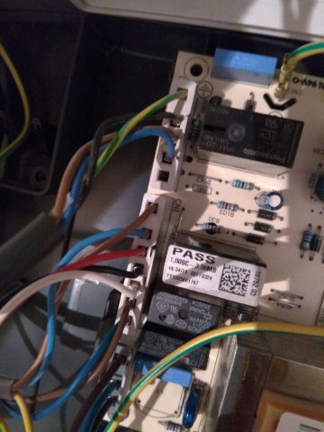

Добрый день участники форума!
Столкнулся с проблемой подлючения косвенника Nibe к котлу Baxi luna 3 comfort 1.31 fi, а именно выдает ошибку E06 (ошибка датчика тем-ры). Подключение делали согласно инструкции (фото подключения сервопривода и датчика прилагаю). В параметрах выставил F03=05. И все равно выдает ошибку :facepalm: ( Помогите пжл. Что я сделал не так. Вроде по инструкции сделано все верно. Кстати без датчика косвенник все равно нагревается до 40 градусов (вроде как так и должно быть...нет?).
Заранее спасибо за мнение и советы :roll:

Опишите пошагово - что делали?
фото трёхходового изнутри котла и как подключены выходы на отопление и бойлер снаружи котла
сам датчик какой использовали? родной?
датчик проверяли по сопротивлению? может просто он неисправен...

Пока фото отрпавить не могу (на работе сейчас). Скину как приеду. Датчик не родной, самый обычный. Единственное, что его пришлось нарастить т.к. всего метр провода у него. Датчик на сопротивление не проверял, НО пробывали другим (точно таким же)...такая же история.
Отправлено спустя 8 минут 2 секунды:
А делали все пошагово, согласно инструкции...поставили трехходовик с сервоприводом ---> провода в шину платы согалсно рис. в инструкции. Затем датчик тем-ры подсоедили к контактной группе (все также по инструкции). Все собрали, завентили. Запустили и получаем ошибку E06 :evil:

Никита1985 писал(а): 01 ноя 2018, 15:15 Датчик не родной, самый обычный. Единственное, что его пришлось нарастить т.к. всего метр провода у него.
вот тут похоже и засада :twisted:

Засада в том что нарастили? Или в том что датчик не родной?
Отправлено спустя 4 часа 12 минут 56 секунд:
Андрей, спасибо! Направили в нужное русло) Датчик оказался оригинальным а вот то что я нарастил оказалось не достаточно...подключил напрямую датчик и вуаля...все заработало :lol:

Неоднократно наращивали. До 6 метров даже. Всё работает. Главное сечение подобрать, чтобы сопротивление не сильно изменилась.

Bahus писал(а): 02 ноя 2018, 23:14 Неоднократно наращивали. До 6 метров даже. Всё работает. Главное сечение подобрать, чтобы сопротивление не сильно изменилась.
ШВВП 2*0,5 мм2 (около 4м) пойдет?

Померьте сопротивление датчика. Подсоединить кабель, померьте ещё раз. Сравните. Температура на датчике в момент замеров должна быть одинаковой, естественно.
