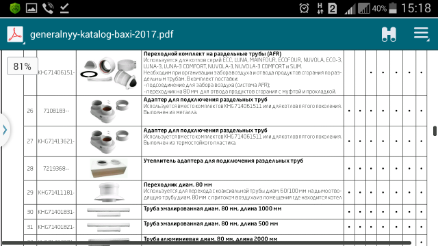

Добрый день. Хочу подключить Baxi слим 1300fin раздельными трубами с единым горизонтальным выходом. На схеме показано, что раздельные трубы ф80мм, а наконечник 60/100. Газовики не согласовывают проект, т.к. в дымоходе не должно быть заужений.
В связи с этим вопрос: можно ли мне применить переходник с раздельных труб на коаксиальный дымоход от конденсационного котла, который переходит в 80/125.
А может есть какие другие варианты?

Конечно показывал. В ответ он мне сказал, что в нормах прописано, что дымоходы не должны иметь заужения.
Отправлено спустя 9 минут 51 секунду:
Но это ещё пол беды. В конторе, где покупал котел, сказали , что единый наконечник (поз.48) уже снят с производства, и предлагают вместо него установить адаптер (поз.27) . Правильно ли это.

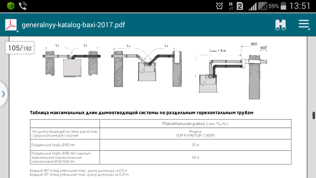

Хотелки связаны с большой длиной дымохода, около 8м. Котел стоит в подвале, а снаружи вдоль всей стены навес, поэтому выход над навесом.
Как вариант согласовать в проекте 80/125, а по факту сделать 60/100, не думаю, что кто то полезет с рулеткой на фасад, но остается вопрос с наконечником, который снят с производства.

Андрей Ф писал(а): 08 ноя 2018, 14:04 На схеме показано, что раздельные трубы ф80мм, а наконечник 60/100.
-это есть тех. обоснованное решение от производителя ,допускающее применение такого перехода . Требование соблюдать паспорта и инструкции от производителей являются обязательным условием . СП62133302011.

В данный момент стоит дилема- поставить адаптер (поз27) который по идее должен стоять на котле и будет работать в другую сторону, или же поставить переходник от конденсатника.

Объяснял в посте#5. Ограничение длины коаксильного дымохода 5м, если с поворотами и того меньше, а мне нужно около8м

Андрей Ф писал(а): 08 ноя 2018, 20:44 Объяснял в посте#5. Ограничение длины коаксильного дымохода 5м, если с поворотами и того меньше, а мне нужно около8м
Э... Да вы не понимаете, что ограничения связаны с аэродинамическим сопротивлением!
