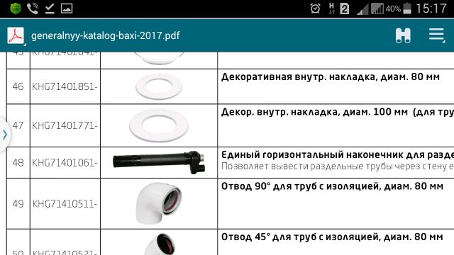

Но это ещё пол беды. В конторе, где покупал котел, сказали , что единый наконечник (поз.48) уже снят с производства, и предлагают вместо него установить адаптер (поз.27) . Правильно ли это.

В данный момент стоит дилема- поставить адаптер (поз27) который по идее должен стоять на котле и будет работать в другую сторону, или же поставить переходник от конденсатника.

-покажи где это написано, а к напольным котлам согласно каталогу, применяется либо коаксиальный дымоход 60/100 с длиной до 5м, либо раздельный ф80.

Андрей Ф писал(а): 08 ноя 2018, 19:02 применяется либо коаксиальный дымоход 60/100
- 80 /125 отменил производитель :popcorn:
Я не знаю как у вас, каталог это бумажка для сортира . У вас есть паспорт изделия на край инструкция по проектированию .
В инструкции к котлу все один в один как в каталоге. Две схемы коаксиал 60/100 и раздельные ф80.

Я уже выбрал вариант который допускает производитель, конструктив дома под него "заточил" но в последний момент выясняется, что производитель снял с производства единый коаксиальный выход, и теперь я пытаюсь найти ему замену.

Андрей Ф писал(а): 08 ноя 2018, 19:34 производитель снял с производства единый коаксиальный выход
- у ТС сертифицируются в таможенном союзе одинаково ,у нас этот комплект нельзя купить ?
Андрей Ф
Сообщения: 15
Зарегистрирован: 08 ноя 2018, 10:43
Откуда: Минск
Мой котел: Baxi slim 1300fin
Радельный дымоход с единым выходом. Есть вопросы.
Сообщение Андрей Ф »
plehan писал(а): 08 ноя 2018, 19:37
Поясните не понял.

Андрей Ф писал(а): 08 ноя 2018, 19:39 Поясните не понял.
- что у нас ,что у вас сертификат на изделие один , то есть вы у нас можете купить и поставить . Так как изделие сертифицируется по одному сертификату .

plehan писал(а): 08 ноя 2018, 19:43
И как мне это сделать и какова цена на сей девайс.
