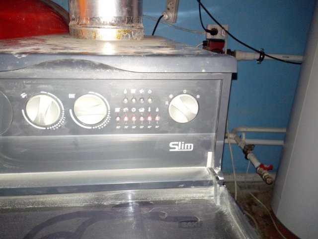

Выложите фотографии панели управления поэтапно?
Положение блока переключателей на плате (фото)?

Отключается/включается и вообще - ошибок не выдаёт. Фото сейчас пришлю.

Терморегулятор на максималке стоит, при таком он вообще раньше не выключался - пахал непрерывно. А сейчас до 60 гр. нагревает и вырубается. Хотя горят все индикаторы на панели, вроде как 85 градусов выдает он. Но я мерял t радиаторов, 60 град. и всё.

Фотографии слепые, верхние индикаторы совсем не видно...
