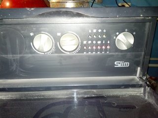

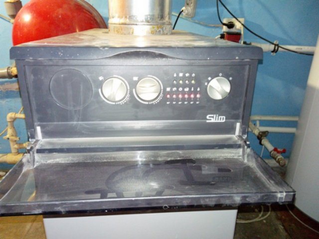

Отключается без ошибки?
Выложите фотографии панели управления поэтапно?
Положение блока переключателей на плате (фото)?

котел BAXI Slim in1,490 + бойлер косв. нагрева BAXI Premier Plus 200 - проблема после подключения
Отключается/включается и вообще - ошибок не выдаёт. Фото сейчас пришлю.
Отправлено спустя 12 минут 29 секунд:
Вот, три фото сделал.
Отправлено спустя 2 минуты 39 секунд:
Терморегулятор на максималке стоит, при таком он вообще раньше не выключался - пахал непрерывно. А сейчас до 60 гр. нагревает и вырубается. Хотя горят все индикаторы на панели, вроде как 85 градусов выдает он. Но я мерял t радиаторов, 60 град. и всё.
Фотографии слепые, верхние индикаторы совсем не видно...
