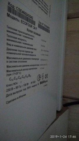

Т.е. по фото нельзя точно определить бракованная плата или нормальная?
Сообщения: 13126
Благодарил (а): 84 раза
Поблагодарили: 1714 раз
Периодические ошибки Е35 и Е01 на котлах 4-го поколения
У экофор нет серых или белых панелей.
Делайте землю, там видно будет
Отправлено спустя 2 минуты 48 секунд:
Извините, проглядел страницу.
Серийник котла какой? И все шильдики с платы

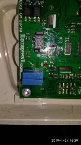

Вот все фото платы, что смог сделать

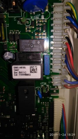

2

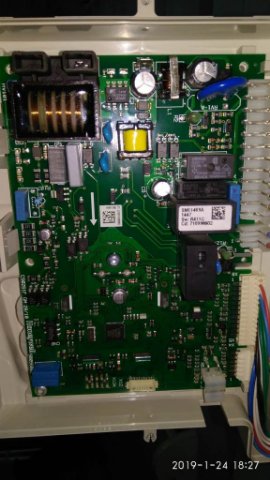

3
n303
Сообщения: 11
Зарегистрирован: 15 янв 2019, 08:35
Откуда: Нижегородская область
Мой котел: BAXI Eco Four 24F
Сообщение n303 »
4
Вчера случилось следующее: Начались морозы до -25. Постоянно выскакивала Е35. Но сбросить (точнее запустить котел) не получалось. Ни Сбросом, ни отключением питания. Пока немного батареи не остынут.
При запуске котла электрод подавал искру, горелка зажигалась. Электрод прекращал подачу искры. Но через долю секунды начинал подавать искру вновь. Потом прекращал и горелка тухла. далее Е35
Электрод чистый, но на всякий почистил немного. Открутил и не стал обратно прикручивать крышку, которая перед самой грелкой. Открыл плату, сфоткал, протер кисточкой пыль. Убавил немного температуру до 76гр. Запустил котел, часа полтора проверки - все хорошо.
Позже опять Е35, но уже есть буква R и котел нормально перезапускался, всю ночь отработал, вот недавно опять выключился. Перезапустили.
Пока решается вопрос с заземлением. Поможет ли в данном случае Теплоком GF ?

А насчёт платы, по новым фоткам, нельзя понять - бракованная или нет? + есть фото с серийником
