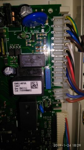

Т.е. по фото нельзя точно определить бракованная плата или нормальная?

У экофор нет серых или белых панелей.
Делайте землю, там видно будет
Отправлено спустя 2 минуты 48 секунд:
Извините, проглядел страницу.
Серийник котла какой? И все шильдики с платы

Вот все фото платы, что смог сделать

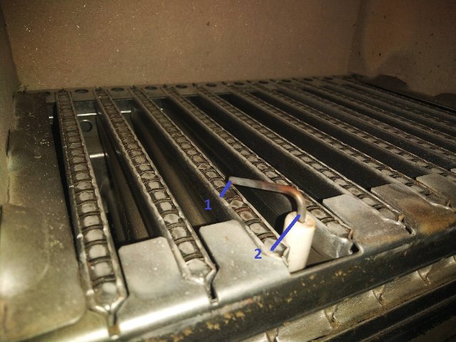

Вчера случилось следующее: Начались морозы до -25. Постоянно выскакивала Е35. Но сбросить (точнее запустить котел) не получалось. Ни Сбросом, ни отключением питания. Пока немного батареи не остынут.
При запуске котла электрод подавал искру, горелка зажигалась. Электрод прекращал подачу искры. Но через долю секунды начинал подавать искру вновь. Потом прекращал и горелка тухла. далее Е35
Электрод чистый, но на всякий почистил немного. Открутил и не стал обратно прикручивать крышку, которая перед самой грелкой. Открыл плату, сфоткал, протер кисточкой пыль. Убавил немного температуру до 76гр. Запустил котел, часа полтора проверки - все хорошо.
Позже опять Е35, но уже есть буква R и котел нормально перезапускался, всю ночь отработал, вот недавно опять выключился. Перезапустили.

А насчёт платы, по новым фоткам, нельзя понять - бракованная или нет? + есть фото с серийником

После пропайки платы, котёл работает без ошибок по настоящее время. Паяльные работы проводил специалист КИПиА.

ХЕЛП! Опять появилась E35! Котел Ecofour 24F CSE466243541 s/n 123256463, произведен на 32 неделе (август) 2012 г. - плата попадает в бракованные по дате производства. Диэлектрическая втулка стоит на газопроводе в районе уличного счетчика. Статистика появления E35 по годам: 2014-3 раза; 2015-7; 2016-2; 2017-0; 2018-8; 2019-2; 2020-с новым стабилизатором уже 2 раза подряд. Недавно появились скачки напряжения. Частный дом запитан 2-х проводным СИПом. Со слов работника эл.сети, нулевой провод СИПа заземлен на арматуру бетонного столба. Щит в доме не заземлен - контур сварен, закопан давно, провод 10 кв.мм с контура был подключен к щиту, но работники эл.сети несколько лет назад при переносе счетчика на столб мою землю отключили. Сказали, PE провода отсоединить от нулевой шины и подключить к земляному контуру. Вот так! В щите УЗМ-50 и АВ по линиям. Общая нулевая шина, к ней же подсоединены PE провода с 3-х проводных линий дома (котла тоже). Стоял стабилизатор Ресанта электромеханический, в котором стали постоянно щелкать реле. На прошлой неделе установил новейший стабилизатор BAXI Energy 400. На следующий день - E35, сегодня - снова... Котел пытается запуститься от комнатного термостата и уходит в ошибку. R с первого раза не помогла. Уже ума не приложу, что произошло. Неужели от нового стабилизатора? Что посоветуют специалисты? Очень надеюсь!

Я бы начал с очистки бронепровода, изолятора, электрода и площадки (горелки) под электродом (место, куда искра прилетает). Зазор подрегулировал (там 2,5 - 3,5 мм) и электрод выставил так, что бы искра над прорезью в горелке пролетала.Алексей Нико писал(а): 27 мар 2020, 22:26Котел пытается запуститься от комнатного термостата и уходит в ошибку.

Понял, спасибо! Меня действительно смутил звук искры при запуске - какой-то двойной, что ли... Сегодня постараюсь проверить ВВ провод и свечу. А разве стабилизатор BAXI не осуществляет гальваническую развязку? А если разделительный трансформатор BAXI Balance 250 или Теплоком GF подключить в паре со стабилизатором BAXI, то в какой последовательности? Перед стабилизатором или после?Starik писал(а): 27 мар 2020, 23:16Алексей Нико писал(а): 27 мар 2020, 22:26Котел пытается запуститься от комнатного термостата и уходит в ошибку.

Насколько я помню нет. Для того Baxi и попросила им делать Balance.
Для справки по "нехорошим" платам Honeywell 12-года. Там грешили на некачественные вводные варисторы. Хотя ума не приложу как это может быть связано с 35-й ошибкой.
Короче при желании можно попробовать перепаять на другого производителя. Он наверху платы, слева от трансформатора розжига. 101- маркировка на плате вроде (по памяти. Точно не помню)
Отправлено спустя 1 минуту 34 секунды:
Отправлено спустя 27 секунд:
Вон голубой. На фоне блока розжига
Отправлено спустя 33 секунды:
Производителя нехороших не помню. Но вроде они темно-синие были

Всем привет. Зарегистрировался ради этого поста. постараюсь кратко. Моя победа!!!
mainfour 18F, 12 года выпуска. Пару лет работы без нареканий, потом начилось... Е35.
Последние три сезона 2 раза в день. Стабилизатор ресанта, земля в норме и тот и другой проверяли на днях.
потратил час времени перечитав 15 стр данной темы. 100 вопросов, столько же советов. И не кто не написал, как решили свою проблему.
После утомленного прочтения, полез в котел. Что там хотел увидеть не знаю.
Открыл горелку, запускаю... Вижу поджиг работает, бьет в одно место(на фото №1), не загорается. Потом из под керамоюбки пробивает в бок(фото №2) и загорелся.
Мое гуманитарное образование подсказывает, что так быть не должно, наверное)))
шкуркой пару раз чиркнул по горелке, куда бьет поджиг (фото №1), запускаю. И котел , не бья поджигом в бок, загорается.
И Е35 пропала!!! Не передать литературными словами мои радости!!!![Изображение]()

Steamboy
- Гуру
- Сообщения: 1290
- Откуда: Россия
- Благодарил (а): 31 раз
- Поблагодарили: 195 раз
- Возраст: 49
Периодические ошибки Е35 и Е01 на котлах 4-го поколения
вскройте камеру сгорания и посмотрите чистоту электрода розжига и куда стреляет искра. Она НЕ лолжна бить в сторону из под керамического изолятора. Искра должна стекать с кончика электрода на форсунки горелки. Проверьте зазор между кончиком электрода розжига и горелкой (см.инструкцию)dmitry-sm писал(а): 22 сен 2020, 15:43 тарабанит искрой -- пламени нет, делаются попытки до 3х, само собой.
