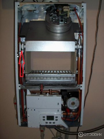

Здравствуйте, потёк теплообменник в районе подачи горячей воды в отопление, можно ли его заварить аргоном?

Вы не сварщик, - у сварщика спросите...
А теплообменники паяют

Теплообменник медный

BAXI-Ural, хорошо, а как называется эта профессия, которые паяют? В общем куда мне обратиться?

Паять бесполезно, через короткий промежуток времени снова потечет. Меняйте его.

профессия называется МЕДНИК он в любом газовом хозяйстве есть

В общем заменил я теплообменник и кажется проблемы только начинаются. При прогреве, когда температура доходит градусов до 45, начинается сильный треск, горелка тухнет, зажигается - трещит - тухнет. Цикл продолжается раза 3, 4. Далее котёл работает нормально до отключения и остывания. При следующем прогреве ситуация повторяется. При этом если приоткрыть кран гвс, так что бы не сработал датчик, течет кипяток, хотя раньше текла тёплая вода. Так же во время щелчков иногда выскакивает ошибка 06. В чем может быть причина вскипанию воды в контуре ГВС?

И при этом что-то попало в контур отопления.... Скорее всего теплообменник убит...

Да блин, что туда могло попасть? Достал с пакета, подул в него ради собственного успокоения и поставил

Мой "личный рекорд" по убиванию битермического теплообменника - 3 недели. Стальные регистры вперемешку с чугунными радиаторами и Mainfour в городской пожарной части дают непредсказуемый и неописуемый результат.
Aristokrat26 писал(а): 04 фев 2019, 08:33 Достал с пакета
Прошу пардону, из какого пакета? Оригинал в коробке идёт, с заклеенными бумажным скотчем дырками

Значит у меня не оригинал. Был упакован в кортонную коробку с пенопластом без опозновательных знаков, а сам теплообменник лежал в пузырьковом пакете. Положил на столе новый и старый, различий не обнаружил

Патрубки были скотчем заклеены?
Aristokrat26 писал(а): 04 фев 2019, 10:48 с пенопластом
Вот может быть этим и пенопластом...

Нет, не были
