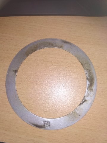

Кто-нибудь знает, что это за кольцо на фото и для чего оно нужно?
Стояло оно у меня перед отводом, убрал - Е03 не вылазит.
ГВС теперь до 40 греет. Выше ставишь та же история. Наверно стоит еще теплообменник почистить, может в нем проблема.

baxi fourtech 24f и е03
loky88 писал(а): 06 мар 2019, 22:10 Кто-нибудь знает, что это за кольцо на фото и для чего оно нужно?
кольцо нужно для оптимизации кпд котла - вещь в хозяйстве бесполезная.. :)
Сообщение loky88 »
RADAR писал(а): 06 мар 2019, 22:17
Т.Е. без него увеличится расход? Можно поподробнее.

Сообщение bullet0823 »
в инструкции про кольцо
loky88 писал(а): 06 мар 2019, 22:20Т.Е. без него увеличится расход? Можно поподробнее.
Странная логика и странное отношение. :) 5 лет котел нормально работал с установленным кольцом, а теперь не хочет. Убрал кольцо, заработало, а когда снова встанет, что убирать будете? ;)
