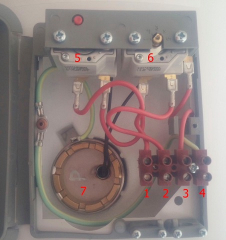

Доброго всем дня! Имею данный бойлер и котёл Baxi, бойлер подключён по водной части через гидрострелку, нужно что бы термостат бойлера давал команду насосу на включение и выключение когда необходимо, в инструкции понять не могу как это сделать фото клеммной коробки
Подскажите куда подключать?

Casperr81, ну чего Вы мудрите?
котёл то у Вас Luna-3 и он работает с бойлером только через датчик.
термостат Вы подключить не сможете

Человеку не нужно БКН с котлом связать, у него БКН через стрелку подключен. Термостат БКН нужно подключить в разрыв питания внешнего насоса контура БКН (отдельный насос после стрелки). На термостате выставить переключателем температуру отключения. Контакты на колодке
1-2 или 1-3. Термовыключатель будет соединен последовательно с термостатом, не помешает.

вот свежая тема с подключениемтолько контакты
Fomalgaut писал(а): 19 мар 2019, 16:46 Термостат БКН нужно подключить в разрыв питания внешнего насоса контура БКН (отдельный насос после стрелки). На термостате выставить переключателем температуру отключения

Благодарю, я так и предполагал!
