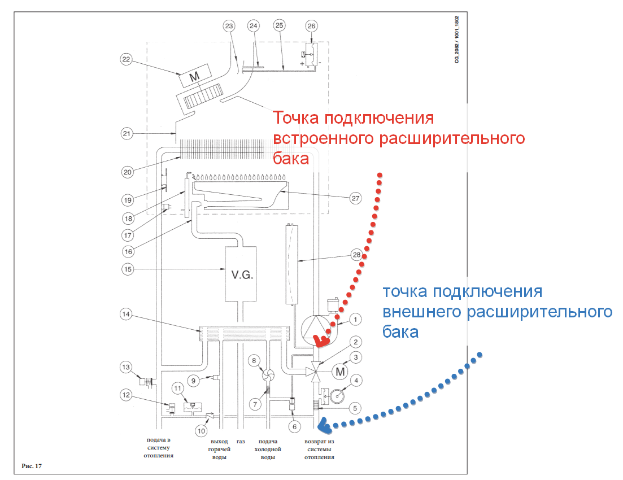

Добрый день форумчане, в кратце в очередной раз сломалось это чудо итальянских рукожопов.
Сдох расширительный бак, можно ли просто повесить на обратку отдельный расширительный бак.
нет желания заморачиваться с демонтажем котла, и заменой оного. Да и ценник не радует . Котел двухконтурный

vlad77 писал(а): 17 апр 2019, 18:22 Сдох расширительный бак
дело редкое...диагностика нужна...
vlad77 писал(а): 17 апр 2019, 18:22 можно ли просто повесить на обратку отдельный расширительный бак.
конечно можно...

Нельзя, ибо при работе на ГВС бак на обратке работать не будет. Соединять посторонний бак к штатному месту гибкой подводкой.

Куда девать расширение при работе на ГВС, если на обратке стоит обратный клапан? Тоже плавали, - знаем.

a3-63 писал(а): 18 апр 2019, 14:21 Куда девать расширение при работе на ГВС, если на обратке стоит обратный клапан? Тоже плавали, - знаем.
Так родной бак как я понял так же на обратке висит, учитывая то что я пытаюсь в него закачать воздух а он из обратки выходит.

Баки рвутся на 3 год работы котла, если не подкачивать воздух. Не хайте котел ежели не обслуживаете. Бак ставьте на обратку все будет работать, про клапан голову не забивайте - у вас его нет и другим ставить не надо.

Если врезаете расширительный бак в обратку системы, обратите внимание на то, что при работе котла на ГВС 3-ходовой клапан перекрывает обратку, отсекая таким образом внешний расширительный бак. Родной расширительный бак подключается уже после 3-ходового клапана, получается, что он работает при любом режиме работы котла.

Добрый день!
У меня котел Baxi луна 3 310 fi, там расширительный бак стоит на подаче, мне можно ставить дулёр бака на подаче?

Timur_Basch писал(а): 24 янв 2025, 07:43мне можно ставить дулёр бака на подаче?
Не запрещено.
