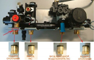

Добрый день! Может кто-то сталкивался с этим? Вообщем, котел работает где-то 1-1.5 месяца. Было все нормально. Недавно котел выключился, из-за того что упало давление. Нашел где сочится вода, но пока еще не разбирал. Откуда может там течь? Может трещина? Заранее благодарен.
P.S.Фото с инета.

подозреваю, что течь там может только из-за трещины, а трещина - если переусердствовали с закручиванием при подключении...судя по чертежу там другого быть не может...хотя по факту может быть и прокладка течь, но это на второй план отнесем...если трещина, то весь узел надо менять...

RADAR писал(а):подозреваю, что течь там может только из-за трещины, а трещина - если переусердствовали с закручиванием при подключении...судя по чертежу там другого быть не может...хотя по факту может быть и прокладка течь, но это на второй план отнесем...если трещина, то весь узел надо менять...
Спасибо за ответ!
Будем надеяться на лучшее. Может все же причина в этой детали. Ее же можно заменить отдельно? Завтра должны посмотреть специалисты, будем ждать.

МаксимВ писал(а):Может все же причина в этой детали. Ее же можно заменить отдельно? Завтра должны посмотреть специалисты, будем ждать.
пусть посмотрят...а менять нужно пластмассовый блок, если в нем дело...а не латунный ниппель

Еще вопрос: как(чем) держится латунный ниппель на пластмассовом блоке? С помощью металлической скобы?

Всем привет! Посмотрели сегодня котел. Сказали, что не было резинового кольца на латунном нипеле. :shock:
И еще с насоса сочилось помоему, вроде исправили. Посмотрим, что дальше будет.

Кстате, тут нигде не прочел одну важную вещь - с фортеками идут 2 футорки с прокладками. Их надо накрутить на котел, а уже после прикручивать различные фитинги. Если этого не сделать, часто течет из под фитинга, а особенно данные штуки воруются монтажниками, которые ленятся читать инструкцию.
