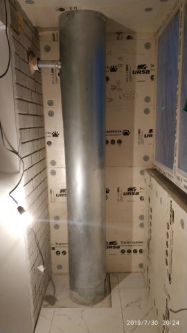

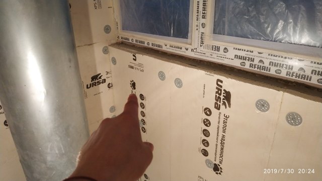

Ребята, всем привет.
Присоединил лоджию к кухне, зашил утеплитель, и теперь у меня назрел вопросец, как грамотно сделать приток воздуха для котла?
Думал зашить трубу в короб из гипса, подвести в него трубу через окошко в кирпиче.
Фото прилагаю, помогите советом ребят.
Котёл MAIN5 18F

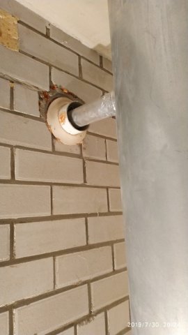

Вот тут дырка в кирпиче

Либо тянуть утеплённый короб к этой трубе, либо переделать на раздельную систему 80*80...чего тут ещё придумаешь... :?

Я вот думаю трубу в короб зашить и туда трубу с улицы подвезти? Да вот на форуме пишут что котел от этого быстро крякнуть может.

Killerfinger писал(а): 01 авг 2019, 23:03 Я вот думаю трубу в короб зашить и туда трубу с улицы подвезти?
- Нет такого тех. решения у Baxi . Вы обязаны подавать воздух в МКД с улицы . Сейчас вы незаконно совершили переоборудование и перепланировку ,для вас нет правильного решения .
Точнее оно есть это разработка проекта с организацией забора воздуха с улицы ,о чем вам у же написали .

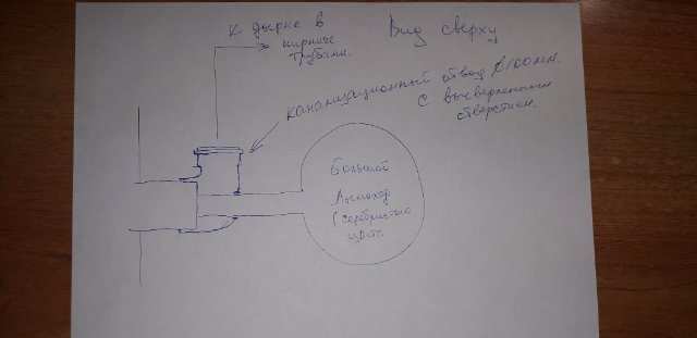

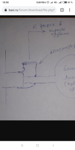

Killerfinger, смотри вложенное фото это тебе как идея...
проведешь серой канализационной трубой по стене за серебристым большим дымоходом и закроешь чем-нибудь потом, хламом, полками шкафчиками :) :) :) . Утеплить трубу не забудь подачи воздуха, тем же например K-fleks'ом
Посадочный зазор между трубой котла и канализационной трубой замажь герметиком. Да... придется попыхтеть чтобы такое сделать потому как придется разбирать дымоход котла.
А самый лучший вариант ничего не изобретать, например того, что я прислал в фото... и сделать вот так...:
Повесь на утепленную лоджию, конвектор 22-го типа соответствующей мощности объёма балкона и снизу этого радиатора через него и стенку балкона организуй направленный подвод воздуха при помощи воздуховода для бытовых систем вентиляции. Зимой воздух подогреваться будет для горения. Участок направленного воздуховода утеплить нужно, а на торце воздухопритока со стороны улицы поставить глушку и насверлить отверстия в ней.
