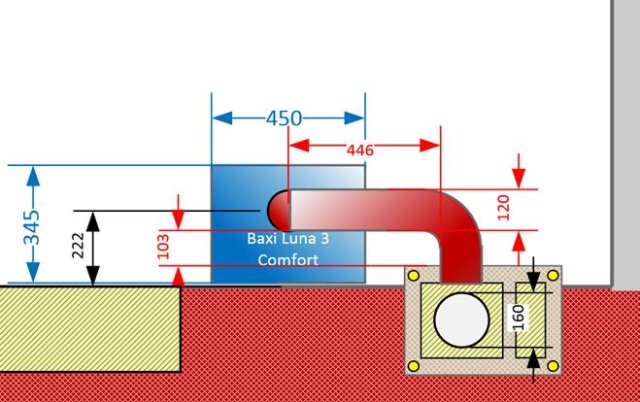

1. Хотелось бы понять уже просто физику процесса. Чем разгонный участок в 50 см лучше 25ти? Принимая во внимание что сам основной дымоход 9 метров высотой без поворотов вообще.
2. Сам котел после обсуждения с монтажником системы отопления решили повесить на стену на которой выход из шиделевского дымохода (картинка ниже). Получается вертикальный разгон 40 см, затем поворот на 90 градусов в горизонталь параллельно стене, потом второй поворот на 90 градусов уже в основной дымоход.
То есть, появился второй поворот на 90 градусов, причем последний участок довольно короткий. Всё ли здесь в порядке в смысле работы дымоходы и котла? Какие подводные камни?

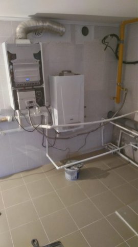

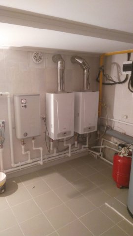

Разгонный участок трубы LUNA-3 Comfort 1.240 i
Сообщение plehan »
Naturalist писал(а): 19 авг 2019, 18:14 Какие подводные камни?
- никаких .
Вам наглядно ;
Было ,причем все акты были
Переделали

Naturalist писал(а): 19 авг 2019, 18:14Всё ли здесь в порядке в смысле работы дымоходы и котла? Какие подводные камни?
Своими поворотами с горизонталями убил разгонный участок. :) Молодец, чё. ;)

plehan писал(а): 19 авг 2019, 22:51- вы на фото видите 2 поворота, проблем нет с работой .
Я не про ваши фото, а про схему от Naturalist.
У вас-то как раз образцовое исполнение на втором фото. :)

Сообщение Naturalist »
Starik писал(а): 13 авг 2019, 19:48 Рисуй схему - ткнут пальцем. ;)
Нарисовпл.
Starik писал(а): 19 авг 2019, 22:48 Сначала делаем, потом вопросы задаём и только после этого - думать/изучать начинаем. )))
Сначала вопросы задаю, потом делаю.
Starik писал(а): 19 авг 2019, 21:15 Своими поворотами с горизонталями убил разгонный участок. :) Молодец, чё. ;)
Можно пояснить как обоснован такой вывод? Что посоветуете? (Это я вопросы задаю до...)
Сообщения: 7681
Благодарил (а): 75 раз
Поблагодарили: 850 раз
Naturalist писал(а): 20 авг 2019, 16:40Что посоветуете?
Как на втором фото, с минимально возможной кривизной зайти в дымоход.
Naturalist писал(а): 20 авг 2019, 16:40Можно пояснить как обоснован такой вывод?
Как работает вентиляционная труба, дымоход и т.п.? Точнее, за счет чего внутри движется воздух или что его заставляет двигаться и куда?
Ответ простой, виновата разница температур.
Но как её получить в нужном направлении, когда на улице в тени +35, а ещё крыша раскалилась до х.з. скольки?
Был вычислен разгонный участок (для создания условий возникновения движения воздуха в нужном направлении), но и он для "тепличных" условий, а вы его горизонталью перекрестили с двумя (тремя, если считать ввод в трубу, а считать-то надо) поворотами по 90 градусов.
Вот как-то так выглядит моё имхо. :)
