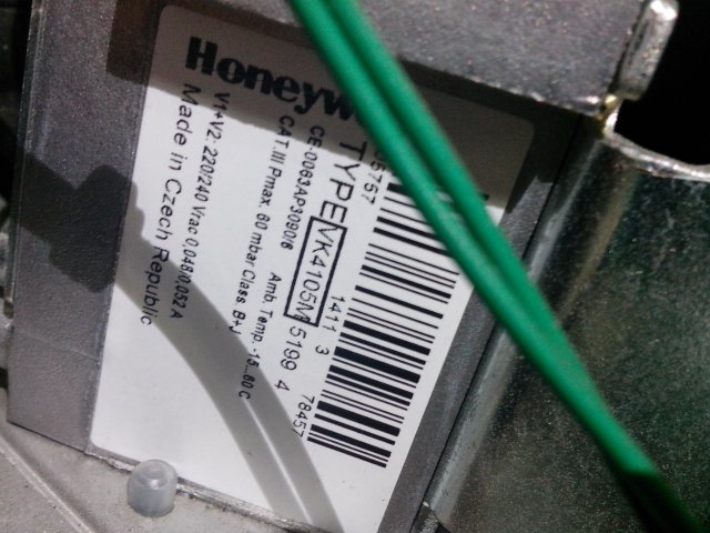

victorh2005, фотку подключения можно? И да! Пару дней назад смотрел котел: чуть дом с людми не сгорел из-за такой утечки...

Да, через переходник 3/4" на 1/2". Ракурс фотографии не совсем удачный как для моего вопроса, но даже так я вижу что резьба и корпус - одно целое изделие. А травит газ у меня вдоль лыски на резьбе, но не из-под переходной муфты, а из котла!!! Теперь понятно что нужно снимать клапан и заваривать трещину на корпусе. Очень надеялся, что резьба окажется отдельным изделием вкрученным в корпус. А можно фото повернутого на 90` по часовой стрелке клапана. Чтобы был вид на входной патрубок, а не на катушки с разъемом.

Итак результат! Видео не буду выкладывать - нет смысла. Проблема была .... как-бы это по-мягче сказать.... в "низкой квалификации" персонала(меня). При монтаже была использована переходная муфта с 3/4" на 1/2". Муфта литая из латуни с необработанной посадочной поверхностью под 3/4 резьбу. В результате этого прокладка не могла хорошо лечь на свое место и травился газ. после замены муфты на качественную, с проточенной посадочной плоскостью для прокладки проблема пропала. Фото ХОРОШЕЙ муфты.
