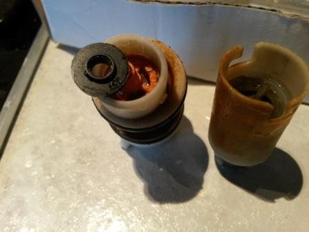

Сегодня приезжал мастер. Почистил фильтр, снял вторичный теплообменник и развел руками. Подтвердил моё подозрение на брак производства гидрогруппы. Отправил фото гарантийного талона, будут делать запрос в Москву.
Wandrew
- Сообщения: 37
- Зарегистрирован: 14 янв 2018, 17:50
- Откуда: Ярославль
- Мой котел: Duo-tec Compact 28 GA
- Благодарил (а): 3 раза
- Поблагодарили: 4 раза
- Возраст: 39
Пропускная способность теплообменника ГВС
Проблема решилась заменой входной гидрогруппы. Остались проблемы с хлопками при работе на малой мощности. Есть подозрение на газовый клапан.

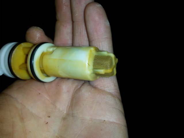

Проблема с горячей водой. Если открыть один кран, то напор вполне нормальный, как только открываю 2й кран (не говоря уже про 3й), напор горячей воды сильно падает.
Давление воды на входе 3 бара. Трубы 25 полипрпилен.
С холодной водой такого нет, открываю сразу несколько кранов и напор стабильный.
Нашёл в котле на входе сетчатый фильтр, думал он забит, но нет-нормальный, только вот пропускная способность этой мелкой сеточки у меня вызывает сомнения, скорее всего проблема в этой штуковине. Через такую мелкую и не большую по площади сеточку в принципе не сможет пройти большое кол-во воды.
А тут у топикстартера такая же проблема была, и решилась заменой гидрогруппы.
Вот я и спрашиваю, куда идти, что говорить?

Судя по состоянию этой детальки (если это фото того, что из котла вынули), надо нормальный фильтр на подаче холодной воды (в котел) ставить. Такой, которого и по площади будет хватать на долго (с пол года минимум), и по качеству очистки будет заведомо лучше, чем котловой. Я бы рекомендовал с краном промывки (в низу стакана), на таких фильтрах ещё и манометры присутствуют. Фильтрующий элемент в них очень качественный, на мой взгляд (у меня такой на обратке отопления смонтирован).autostyl67 писал(а): 24 фев 2019, 19:02Нашёл в котле на входе сетчатый фильтр, думал он забит, но нет-нормальный, только вот пропускная способность этой мелкой сеточки у меня вызывает сомнения, скорее всего проблема в этой штуковине. Через такую мелкую и не большую по площади сеточку в принципе не сможет пройти большое кол-во воды.

А что не так в её состоянии, не большой жёлтый налёт. Фильтр стоит 5мкр, я думаю, это лучше чем сетка...но не выковыривать же мне её из котла(который ещё на гарантии), тем более, что у человека точно такая же проблема, точно с таким же котлом решилось заменой бракованной детали.Starik писал(а): 24 фев 2019, 19:37 Судя по состоянию этой детальки (если это фото того, что из котла вынули), надо нормальный фильтр на подаче холодной воды (в котел) ставить.... и по качеству очистки будет заведомо лучше, чем котловой.

Нахрена группу было менять ? Так и не понятно ! Сетка мелкая на турбинке и она не как фильтр больше, а как защита той самой турбинки , перед котлом обязательно отдельный фильтр . И вчём же был брак гидрогруппы ????

Я за то шо датчик потока ГВС с сеткой своей заужал проход или вся группа как вы выразились ?

У меня проблема была именно в гидрогруппе. Датчик с сеткой абсолютно одинаковый, их снимали на обеих гидрогруппах. А вот дулось по разному. Сняли вторичный теплообменник и просто дули ртом со входа на выход. У неисправной сопротивление было значительно выше.
С сервисом проблем не было. Если вместо 16л идет 8, то неисправность налицо

Скажу честно, так точно как вы не измерял, сейчас попробовал открыл 3 крана горячей воды и сумма воды с 3х кранов за 30 сек примерно 3.8л., получается примерно 8л, как и у вас, понимаю, не совсем точно, но тоже есть с чем сравнить, даже у родственников маин 24фи и убитая насосная станция, которая больше 2.4 бар не выдаёт и то, при открытии второго крана горячей воды напор так не падает, как у меня при 3бар.Wandrew писал(а): 24 фев 2019, 22:00 У меня проблема была именно в гидрогруппе. Датчик с сеткой абсолютно одинаковый, их снимали на обеих гидрогруппах. А вот дулось по разному. Сняли вторичный теплообменник и просто дули ртом со входа на выход. У неисправной сопротивление было значительно выше.

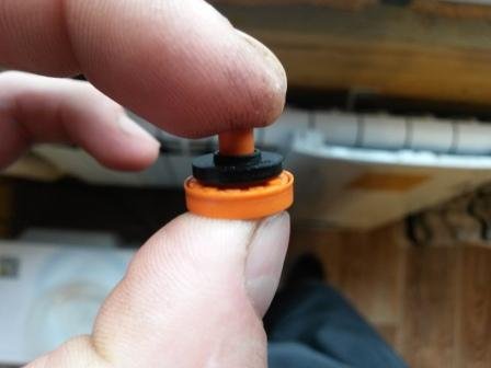

Расскажу про результат.RADAR писал(а): 24 фев 2019, 22:38выводы делаются всегда и решение проблемы делается самым оптимальным способом...можете не сомневаться..autostyl67 писал(а): 24 фев 2019, 22:34 Я всё таки надеюсь, что неисправную деталь в компании Baxi разобрали, нашли причину и сделали выводы, а не просто выбросили на помойку....хочется в это верить
После обращения в сервис долго не могли состыковаться с мастером, то я не мог, то он делал какие-то запросы по моей проблеме... и как оказалось компания Baxi не в курсе данной проблемы, т.е. не исправную детальТС скорее всего просто выбросили на помойку не сделав выводы...,
но всё-таки летом он приехал, очень долго пытался меня убедить, что всё нормально, так и должно быть ... но спустя какое-то время понял, что просто так не уйдёт, и началась работа, не смотря на мои возражения был снят и поставлен теплообменник, и уж потом этот сетчатый фильтр и общими усилиями дошли до того, что в нём есть одна "не нужная" деталь- резиновое колечко, которое при большом напоре воды умышленно ограничивает её поток, и видимо оно слишком мягкое и слишком уж перекрывает поток.
Короче выбросили его, и стало всё нормально...естественно, если слишком большой напор, вода не успевает прогреться. Отправлено спустя 2 минуты 21 секунду:
Мне вот интересно, Wandrew, поставили какую-то модернизированную гидрогруппу, к прим. с более жёстким колечком, или тоже его просто выкинули?
