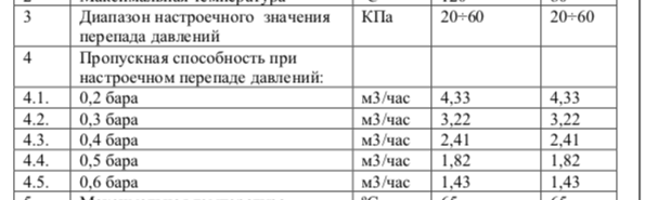

Здравствуйте представители Baxi.
Приобрел котел Baxi eco 4 s 10f.
На сколько я понимаю, в этом котле установлен насос Grundfos up 15.50 ao 5655200 (фото 1).
Подскажите пожалуйста, как понимать график характеристики расход/напор, который дан в Руководстве к котлу на странице 22 (фото 2)?
У аналогичного насоса фирмы Grundfos UPS 15-50 130 (96281418) при мощности 80 Вт этот график несколько другой (фото 3).
Так, например, исходя из графика в руководстве к котлу Baxi, насос при расходе 1000 л/час имеет напор 2 метра, а антологичный насос при таком же расходе, имеет напор 4 метра (верхняя кривая, третья скорость)?
Какой же все-таки график расхода/напора у насоса, который установлен в котле Baxi eco 4 s 10f?

По байпасу, что установлен в моей системе, информация на рисунках.
Байпас с возможностью настройки, минимальный КВС больше, чем весь расход моей системы, этим вроде бы настроить возможно?

поэтому водичка и побежит через байпас
Отправлено спустя 4 минуты 19 секунд:
Viken писал(а): 12 дек 2019, 21:54 В связи с чем котел может выдать ошибку в этом случаи, о чем тут речь?
о недостаточности протока через байпас (который прижат помаксимуму, что бы вода текла через радиаторы и ТП), когда закроются все головки на радиаторах и ТП.
Отправлено спустя 1 минуту 45 секунд:
Viken писал(а): 12 дек 2019, 21:54 При открытии любого из контуров коллектора, там потери напора будут ниже, туда и потечет теплоноситель, а байпас закроется.
Или я где-то ошибаюсь?
байпас имеет какое-то автоматическое устройство по отслеживанию перепада давления на нем?
Если такогового устройства нет, то байпас автоматически сам не закроется.
Viken
Сообщения: 27
Зарегистрирован: 02 сен 2019, 01:05
Откуда: Москва
Благодарил (а): 7 раз
Характеристики расход/напор насоса котла Baxi eco 4 s 10f из инструкции.
Сообщение Viken »
Отправлено спустя 2 минуты 15 секунд:
Viken писал(а): 12 дек 2019, 21:54 минимальный КВС больше, чем весь расход моей системы
[/quote]
Если на байпасе будет установлен перепад давоения 30 КПа, что на 15% больше чем потери давления в любом луче коллектора, при этом на байпасе будет расход, согласно таблице его рабочих параметров = 3,22 м3/ч , то теплоноситель не побежит в байпас, пока не закроются все лучи коллектора, так как все лучи коллектора имеют меньший расход и меньшие потери давления, чем байпас.
Также, расход 3,22 м3/ч вполне достаточен, чтобы котел не выдавал ошибку на режиме работы насоса котла через байпас.
Для насоса котла и потери давления и расход через байпас в рабочей зоне, согласно графику от производителя котла.
Байпас не имеет автоматического устройства, там установлена пружина, жесткость которой настраивается на величину потери давления, при достижении значения потери давления, пружина сжимается, открывается клапан байпаса и теплоноситель течет через байпас. При уменьшении перепада давления, когда открывается какой-то из лучей коллектора, пружина закрывает клапан.
Что не так?
