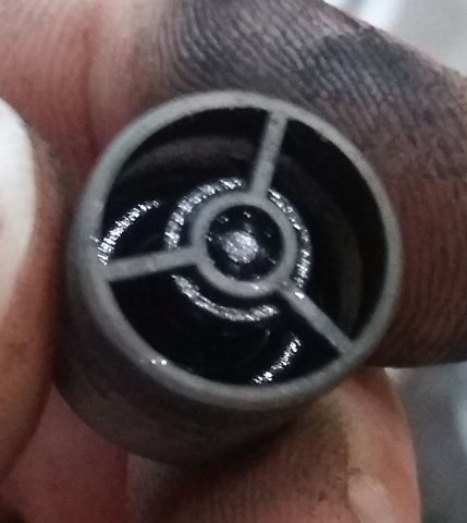

Котел Baxi Main Four 18F не набирает температуру установленную на отопление.
Кто знает что это и откуда

Там трубка тоньше чем подача,сейчас жена включала горячую воду,так потекло с трубки подачи отопления где она одевается на теплообменник,вчера такого не было,трубка сильно горячая обратки
Отправлено спустя 15 минут 32 секунды:
А Вы не знаете я скидывал выше фото,похоже на клапан который был в первой трубке(подачи отопления)Может это и был клапан обратки

Скорее всего это последствия Вашей сборки-разборки...Денис Игоревич писал(а): 04 янв 2020, 00:40 И теперь на трубке подачи отопления из за того,что нет циркуляции уплотнительные резинки не держат давление,с трубки брызжет вода,какой-то капец
Я проавильно понял: в режиме отопления, при включении горелки быстро нагревается и трубка обратки? Если это так, то значит что проходимость теплообменника есть, насос работает нормально, и если у вас не завис байпас (что маловероятно), то проблема циркуляции внешняя...
Вот вам https://service.baxi.ru/info?ProductSea ... 7107750%29

Спасибо,скажите,а это что и как оно там взялось?
- Представитель BAXI
- Сообщения: 4493
- Откуда: Екатеринбург
- Благодарил (а): 6 раз
- Поблагодарили: 374 раза
- Возраст: 56
"Это" - это что?
