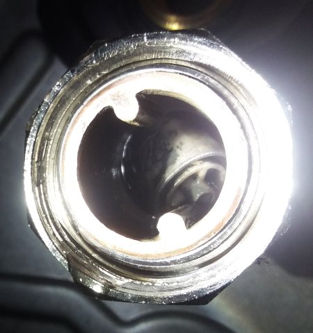

Кто знает что это и откуда

Там трубка тоньше чем подача,сейчас жена включала горячую воду,так потекло с трубки подачи отопления где она одевается на теплообменник,вчера такого не было,трубка сильно горячая обратки
Отправлено спустя 15 минут 32 секунды:
:pardon: А Вы не знаете я скидывал выше фото,похоже на клапан который был в первой трубке(подачи отопления)Может это и был клапан обратки

Спасибо,скажите,а это что и как оно там взялось?
Сообщения: 4493
Поблагодарили: 377 раз
Возраст: 57
Котел Baxi Main Four 18F не набирает температуру установленную на отопление.
"Это" - это что?
