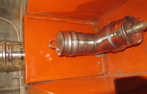

Котёл Luna-3 Comfort 1.310 Fi.
В эксплуатации с декабря 2017. Только система обогрева.
Котельная в цокольном этаже.
Панель вынесена в жилое помещение, датчик уличной температуры на глухой северной стене.
ТО проводится ежегодно региональными представителями BAXI.
"С рождения" у котла наблюдаю, что:
При самом малом уровне мощности (днём) - пламя голубое.
Даже при небольшом её увеличении (вечером) пламя жёлто-оранжевое.
Специалист, проводящий ТО сказал, "всё в рамках",... но как-то не очень уверенно.
Меня смущает желто-оранжевый цвет пламени в горелке.... похоже это неправильно
день менее 25%
вечер около 25%
панель
Подскажите, насколько это критично?
Возможные причины?
И как лечится?
СПАСИБО!

baximetr писал(а): 17 янв 2020, 17:53Специалист, проводящий ТО сказал, "всё в рамках",... но как-то не очень уверенно. Меня смущает …
Попроси проверить/отрегулировать давление на горелке (газовый клапан), что бы ничего не смущало.
А так, нужно иметь ввиду, что работа горелки с открытой передней крышкой котла отличается от работы с закрытой.

Starik писал(а): 17 янв 2020, 18:13 Попроси проверить/отрегулировать давление на горелке (газовый клапан), что бы ничего не смущало.
Специалист делал "калибровку газового клапана". Насколько я понял что-то типа регулировки нижнего и верхнего порогов давления газа из магистрали.
Видел эти крутилки на клапане в "сервисных букварях" на этом форуме...
Вы про эту регулировку?
Starik писал(а): 17 янв 2020, 18:13 А так, нужно иметь ввиду, что работа горелки с открытой передней крышкой котла отличается от работы с закрытой.
Не очень понимаю в этих вопросах, но поясните, как влияет крышка на работу закрытой газовой камеры?
Тем более, что оба фото при открытой крышке...

Красивый камин. Продолжайте наблюдение. Желательно ещё цвета и фото при примерно 50%, больше 50%, 75%, больше 75% и конечно при 100%. При помощи представителей вахи, отправим все фото в Италию.

baximetr писал(а): 17 янв 2020, 18:52… как влияет крышка на работу закрытой газовой камеры?
"Это же элементарно, Ватсон". :) Когда передняя крышка котла закрыта, воздух поступает внутрь котла (а далее в камеру сгорания) по трубопроводу (коаксиал, раздельное … и там, и там - труба), а когда крышка снята - работает только вытяжная труба потому, что подача воздуха происходит из помещения (он же через низ горелки в камеру засасывается). ;) Но там есть ещё один нюанс … :) А ещё, надо рёбра теплообменника отдраить до блеска от копоти и прочих гадостей (крыльчатку вентилятора отмыть).
Хочется "спать спокойно"? Тогда надо просить, что бы выхлоп из котла проверили на содержание СО при закрытой крышке (после выхода на режим), а не цвет газа рассматривать.

Starik писал(а): 17 янв 2020, 21:36 Когда передняя крышка котла закрыта, воздух поступает внутрь котла
Какую крышку Вы имеете ввиду?
переднюю крышку котла или переднюю стенку камеры сгорания"?

bullet0823 писал(а): 17 янв 2020, 20:47 Желательно ещё цвета и фото при примерно 50%, больше 50%, 75%, больше 75% и конечно при 100%.
Пробовал. Без фото.
Поверьте, - не лучше. Что и беспокоит.

baximetr писал(а): 17 янв 2020, 21:59переднюю крышку котла или переднюю стенку камеры сгорания"?
Говорил про крышку котла. Если снять переднюю крышку камеры, тогда воздухообмен вообще нарушается полностью, на пламя можно просто смотреть, о качестве смеси оно вам ничего не скажет. ;)

Starik писал(а): 17 янв 2020, 22:20 Говорил про крышку котла.
Не понял... поясните,
Как внешняя декоративная крышка влияет на процесс горения в изолированной закрытой камере сгорания?

baximetr, цвет пламени, может меняется:
- из-за коэффициента избытка воздуха.
- теплотворной способности топлива.
- химического состава газа.
- пропускной способности притока воздуховода.
- чистоты горелки.
- чистоты лопастей вентилятора.
Вы не пробовали подрывать крышку камеры сгорания, и наблюдать за изменением цвета пламени на нагрузке более 25%?

Steamboy писал(а): 17 янв 2020, 23:54 цвет пламени меняется из-за коэффициента избытка воздуха.
Правильно ли понимаю:
Желто- розовое от недостатка или избытка воздуха?
Или от избытка (недостатка) газа?
Как этот коэффициент регулируется?

Без газоанализатора не обойтись...
Но в любом случае, избыток газа, тоже есть недостаточность количества воздуха в худшем варианте которого копоть... но в этом надо постараться...
Если газовый клапан отрегулирован и исправен то я считаю, что можно смело полагать, что количество газа на определенную мощность подобрано оптимально.

Выхлоп (коаксиал) у меня реализован в стандартном канале "в кирпич" - 140Х270 по так называемой "системе LAS".
Почистил от пыли поверхности вокруг приемной трубы коаксиала и загерметизировал все щели возможного "подсоса" воздуха из помещения котельной. Возможно после этих манипуляций или улучшился газ в магистрали, но пламя стало нормального, голубого цвета.
Но это на 25% мощности.

Фото коаксиала
выхлоп в канале
выхлоп в канале
канал закрыт задвижкой от котельной
коаксиал в котельной
