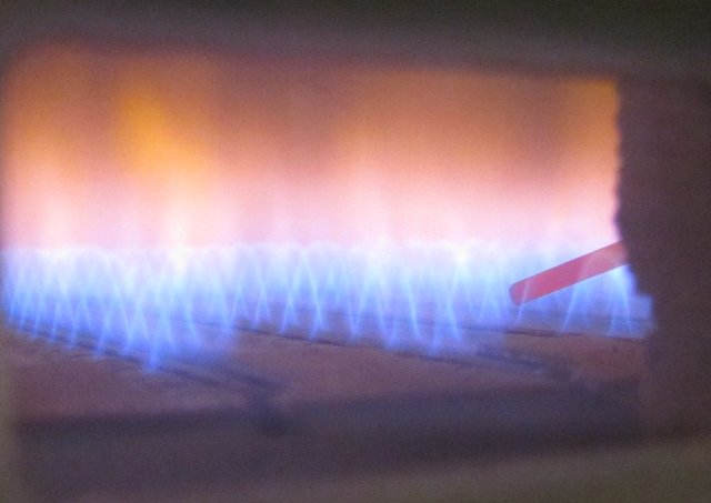

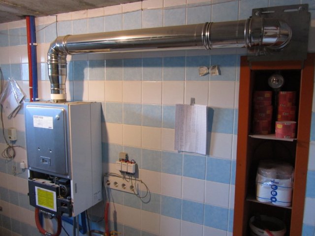

Котёл Luna-3 Comfort 1.310 Fi.
В эксплуатации с декабря 2017. Только система обогрева.
Котельная в цокольном этаже.
Панель вынесена в жилое помещение, датчик уличной температуры на глухой северной стене.
ТО проводится ежегодно региональными представителями BAXI.
"С рождения" у котла наблюдаю, что:
При самом малом уровне мощности (днём) - пламя голубое.
Даже при небольшом её увеличении (вечером) пламя жёлто-оранжевое.
Специалист, проводящий ТО сказал, "всё в рамках",... но как-то не очень уверенно.
Меня смущает желто-оранжевый цвет пламени в горелке.... похоже это неправильно

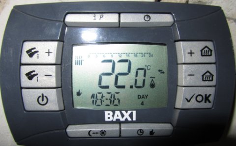

день менее 25%
вечер около 25%
панель
Подскажите, насколько это критично?
Возможные причины?
И как лечится?
СПАСИБО!

baximetr писал(а): 17 янв 2020, 14:53Специалист, проводящий ТО сказал, "всё в рамках",... но как-то не очень уверенно. Меня смущает …
Попроси проверить/отрегулировать давление на горелке (газовый клапан), что бы ничего не смущало.
А так, нужно иметь ввиду, что работа горелки с открытой передней крышкой котла отличается от работы с закрытой.

Красивый камин. Продолжайте наблюдение. Желательно ещё цвета и фото при примерно 50%, больше 50%, 75%, больше 75% и конечно при 100%. При помощи представителей вахи, отправим все фото в Италию.

baximetr писал(а): 17 янв 2020, 15:52… как влияет крышка на работу закрытой газовой камеры?
"Это же элементарно, Ватсон". :) Когда передняя крышка котла закрыта, воздух поступает внутрь котла (а далее в камеру сгорания) по трубопроводу (коаксиал, раздельное … и там, и там - труба), а когда крышка снята - работает только вытяжная труба потому, что подача воздуха происходит из помещения (он же через низ горелки в камеру засасывается). ;) Но там есть ещё один нюанс … :) А ещё, надо рёбра теплообменника отдраить до блеска от копоти и прочих гадостей (крыльчатку вентилятора отмыть).
Хочется "спать спокойно"? Тогда надо просить, что бы выхлоп из котла проверили на содержание СО при закрытой крышке (после выхода на режим), а не цвет газа рассматривать.

bullet0823 писал(а): 17 янв 2020, 17:47 Желательно ещё цвета и фото при примерно 50%, больше 50%, 75%, больше 75% и конечно при 100%.
Пробовал. Без фото.
Поверьте, - не лучше. Что и беспокоит.

Ещё раз попробую сформулировать вопросы:
Желто-розовый цвет пламени правильно или нет?
Какие причины такой окраски пламени?
Методы поиска неисправности и технология её устранения ?

baximetr, цвет пламени, может меняется:
- из-за коэффициента избытка воздуха.
- теплотворной способности топлива.
- химического состава газа.
- пропускной способности притока воздуховода.
- чистоты горелки.
- чистоты лопастей вентилятора.
Вы не пробовали подрывать крышку камеры сгорания, и наблюдать за изменением цвета пламени на нагрузке более 25%?

Steamboy писал(а): 17 янв 2020, 20:54 цвет пламени меняется из-за коэффициента избытка воздуха.
Правильно ли понимаю:
Желто- розовое от недостатка или избытка воздуха?
Или от избытка (недостатка) газа?
Как этот коэффициент регулируется?

Без газоанализатора не обойтись...
Но в любом случае, избыток газа, тоже есть недостаточность количества воздуха в худшем варианте которого копоть... но в этом надо постараться...
Если газовый клапан отрегулирован и исправен то я считаю, что можно смело полагать, что количество газа на определенную мощность подобрано оптимально.

Steamboy писал(а): 17 янв 2020, 21:04 Желто- розовое от недостатка воздуха?
возможно
Отправлено спустя 2 минуты 40 секунд:
Steamboy писал(а): 17 янв 2020, 21:06 Как этот коэффициент регулируется?
у настенных котлов на прямую никак...
Потому как на всем диапазоне мощности горелки, производитель расчитывае, что воздуха, должно быть более, чем достаточно при одной скорости вращения вентилятора.
Вам когда-нибудь на глаза попадался паспорт качества газа ? В нем прописана всегда низсшая теплотворная способность и состав газа.
Отправлено спустя 6 минут 18 секунд:
Steamboy писал(а): 17 янв 2020, 21:08 Вы не пробовали подрывать крышку камеры сгорания, и наблюдать за изменением цвета пламени на нагрузке более 25%?
проверьте этот момент...

baximetr писал(а): 17 янв 2020, 21:18 Как решить проблему?
я лично не вижу в этом проблемы... Все работает нормально.
baximetr писал(а): 17 янв 2020, 21:18 Может быть доп. вентилятор на подачу воздуха?
не стоит... это внесение изменения в конструкцию...
и может привести к различным рода последствиям...
Раздобудьте газоанализатор и проверяйте состав выхлопа на всех режимах. А на цвет пламени не смотрите, он Вам и нафиг не нужен.

Steamboy писал(а): 17 янв 2020, 21:31 я лично не вижу в этом проблемы... Все работает нормально.
У меня сейчас бойлер не подключен, котёл работает на минимальной мощности, но к весне ГВС нужен будет.
А на нагрев воды котёл работает со 100% мощностью.
Где-то на форуме читал, что желтое пламя типа - не дожигается газ, т.е. лишний расход + копоть, которая забивает весь выхлоп: теплообменник, вентилятор, трубу коаксиала ...
Вот и беспокоюсь - думаю как уберечь котёл.

baximetr писал(а): 17 янв 2020, 22:13 Где-то на форуме читал, что желтое пламя типа - не дожигается газ, т.е. лишний расход + копоть, которая забивает весь выхлоп: теплообменник, вентилятор, трубу коаксиала ...
Сажа, штука не хорошая, и она больше всего появляется и осаждается на режимах пуск/стоп... Но она так же выгорает постепенно при постоянном горении на высокой мощности...

А окрашивание пламени может быть из-за состава газа, запыленности воздуха, влажности и т.п.... По фото вроде ничего страшного...

BAXI-Ural писал(а): 18 янв 2020, 15:06 сажу будет заметно ... пальцем потереть...
Выхлопная труба от котла изнутри чёрная.
BAXI-Ural писал(а): 18 янв 2020, 15:06 окрашивание пламени может быть из-за состава газа, запыленности воздуха, влажности и т.п.... По фото вроде ничего страшного...

baximetr писал(а): 21 янв 2020, 13:43 Выхлопная труба от котла изнутри чёрная.
не достаток воздуха или частое тактование

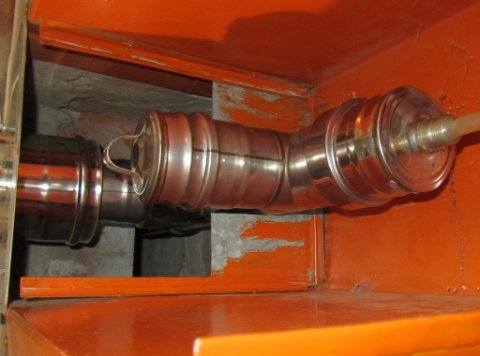

Выхлоп (коаксиал) у меня реализован в стандартном канале "в кирпич" - 140Х270 по так называемой "системе LAS".
Почистил от пыли поверхности вокруг приемной трубы коаксиала и загерметизировал все щели возможного "подсоса" воздуха из помещения котельной. Возможно после этих манипуляций или улучшился газ в магистрали, но пламя стало нормального, голубого цвета.
Но это на 25% мощности.
Хочу посмотреть на 100% мощности, но не знаю, как перевести в этот режим котёл.

Настройкой мощности F8 и накрутить максимальную температуру отопления.
Но легче такой опыт провести с ГВС, принцип тот же и не надо потом охлаждать трубы ГВС как это нужно будет делать с СО.

Пытался ручками на пульте выставить температуру 25, 40 гр... Всё равно более 50% мощности не даёт...
Фото коаксиала
