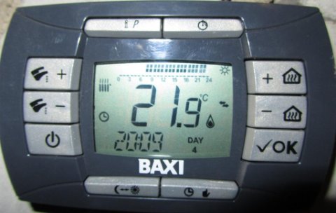

день менее 25%
вечер около 25%
панель
Подскажите, насколько это критично?

baximetr писал(а): 23 янв 2020, 20:22 Панель.jpg
Горелки.jpgНо это на 25% мощности.
Хочу посмотреть на 100% мощности, но не знаю, как перевести в этот режим котёл.
к сожалению нет картинок
Настройкой мощности F8 и накрутить максимальную температуру отопления.
Но легче такой опыт провести с ГВС, принцип тот же и не надо потом охлаждать трубы ГВС как это нужно будет делать с СО.

Steamboy писал(а): 23 янв 2020, 20:53 к сожалению нет картинок
С ними проблема... никак не могу понять как их цеплять
то размер не тот,
то нельзя более 3-х,
то картинками, то вложением ...
Шаманство какое-то... Танцы с бубном....
ГВС ...... не подключён бойлер.. потому 100% никак...
Пытался ручками на пульте выставить температуру 25, 40 гр... Всё равно более 50% мощности не даёт...
