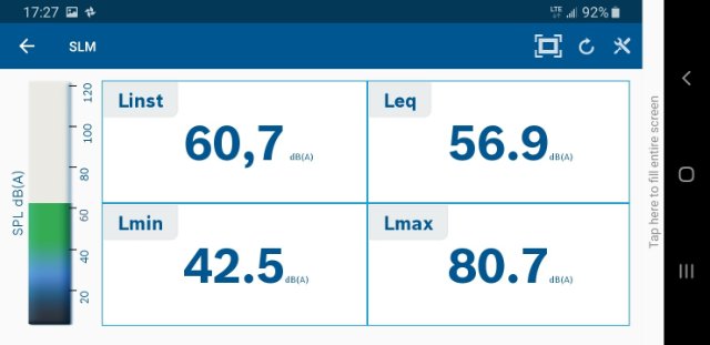

Также замерил приложением (от фирмы Bosh) для телефон, уровень шума в простое получается 50 дб, при нагреве воды 60 дб (на скришоте прикрепленном)
По качеству измерению по моему мнение более менее правдоподобно измеряет, шум того же холодильника показывается на уровне 37-40дб
Не могу найти информацию какой уровень шума по паспорту у котла должен быть.

47 дБ... пилите свою обслуживающую компанию...
