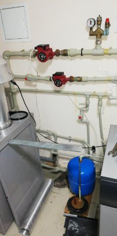

Тогда фото обвязки давайте, будем по фото угадывать

bullet0823 писал(а): 14 мар 2020, 13:37 Тогда фото обвязки давайте, будем по фото угадывать
Хорошо. Это у родителей в доме. Через час полтора там буду и выложу фото.
Отправлено спустя 2 часа 10 минут 40 секунд:
Фото

Morf01 писал(а): 14 мар 2020, 12:52Помогите разобраться.
Где бак установлен на всасывании или нагнетании (относительно насоса)?

Расширительный (красный) стоит на обратке контура отопления.

Странная ситуация.
Закон сохранения энергии как бы подсказывает, что "из ниоткуда" вода прибывать не может (кран подпитки держит). :)
Тогда остается вариант подсоса воздуха, особенно если где-то в СО установлены автоматические воздухоотводчики (в тырнетах пишут, что через них может подсасывать).
