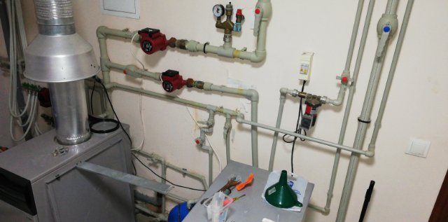

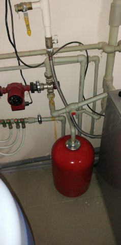

Тогда фото обвязки давайте, будем по фото угадывать

bullet0823 писал(а): 14 мар 2020, 13:37 Тогда фото обвязки давайте, будем по фото угадывать
Хорошо. Это у родителей в доме. Через час полтора там буду и выложу фото.

Morf01 писал(а): 14 мар 2020, 12:52Помогите разобраться.
Где бак установлен на всасывании или нагнетании (относительно насоса)?

Расширительный (красный) стоит на обратке контура отопления.
Сообщения: 7489
Благодарил (а): 73 раза
Поблагодарили: 823 раза
SLIM 1.490IN Растет давление в системе отопления
Странная ситуация.
Закон сохранения энергии как бы подсказывает, что "из ниоткуда" вода прибывать не может (кран подпитки держит). :)
Тогда остается вариант подсоса воздуха, особенно если где-то в СО установлены автоматические воздухоотводчики (в тырнетах пишут, что через них может подсасывать).
